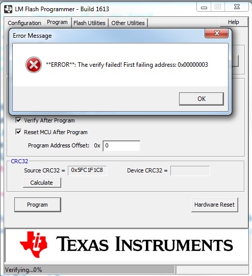

使用引导加载程序更新 TM4C1294NCPDT 芯片后、它停止工作。
我尝试使用 LM 闪存编程器通过 JTAG (ICDI 接口)对芯片进行重新编程、但编程后验证失败。
我尝试对芯片 A 重新编程几次、它总是失败的、但是地址和错误位可能不同。
我上传了"闪存内容"并将其与编程的.bin 文件进行比较、发现 不同地址存在许多错误(其中一个位为1而不是0)。
除了芯片损坏之外、其他问题可能是什么。

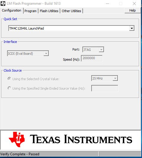

     3.在 LM 闪存编程器中,我更改为以太网接口,如下所示。 您的 IP 地址和 MAC 地址将不同于我的地址。

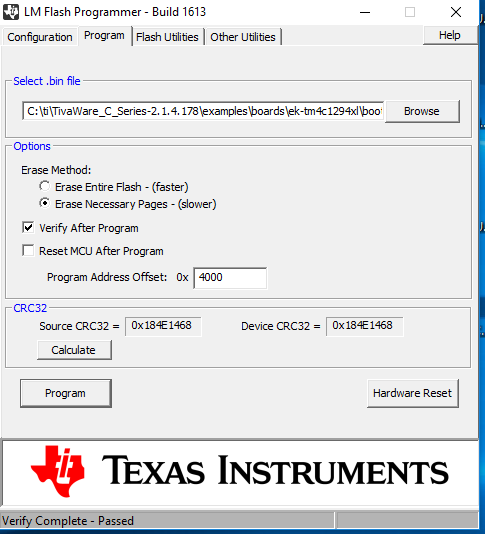

    4.指定 boot_demo_emac_flash.bin 文件。 然后单击"Program"。

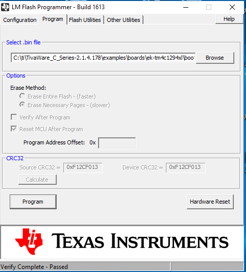

    5.加载 boot_demo_emac_flash.bin 后,您将像下面那样更改回 JTAG ICDI 接口。 请注意、我使用的是 LaunchPad、因此选择 TM4C1294XL LaunchPad。
    这次通过 ICDI 再次对同一 boot_demo_emac_flash.bin 进行编程。 注意:我选择了"擦除必要页面"单选按钮、因此它不会擦除引导加载程序。 我还选择了"Verify after program (编程后验证)"单选按钮。 对于偏移量、我使用4000、因为这是 构建 boot_demo_emac_flash 时的偏移地址。 您可以看到、程序完成后、CRC 将在我的案例中进行检查并通过。 让我们看看您的结果是什么。

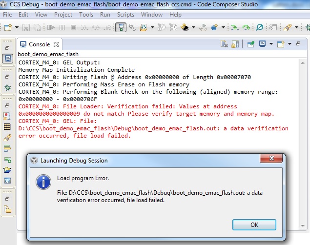

    我尝试对"boot_emac_flash"工程进行编程、但在 CCS 中出现了相同的问题–"Verification Failed"(验证失败)。

    在屏幕截图中、您可以看到"Writing Flash @ Address 0x00004000.....(正在写入闪存地址0x00004000.....)" 这有点奇怪。 BOOT_EMAC_FLASH 应从0x0开始、而不是从0x00004000开始。 您过去是否使用不同的地址偏移重建了项目? 您能否检查 boot_emac_flash 示例随附的 bl_link_ccs.cmd?

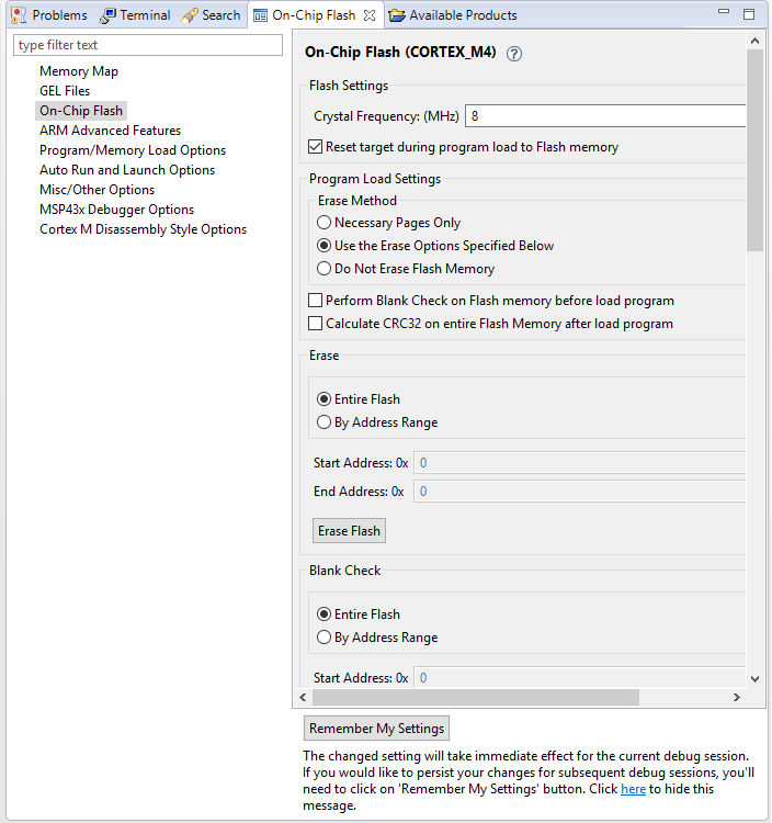

    最后、您能否按如下所示检查闪存配置。 是否已选中"整个闪存选项"单选按钮进行擦除? 我提出这个问题的原因是、您之前说过您尝试在 LM 闪存编程器中运行空白检查、但它通过了吗?  如果您只单击"Erase Flash"按钮、它是否通过?
    以下是原始 boot_demo_emac_flash_ccs.cmd 文件的屏幕截图。
    我将 APP_BASE 更改为0x0并尝试再次调试、结果与"验证失败"相同
    是的、它设置为整个闪存擦除。
    是的、我多次"擦除闪存"、但始终通过。
