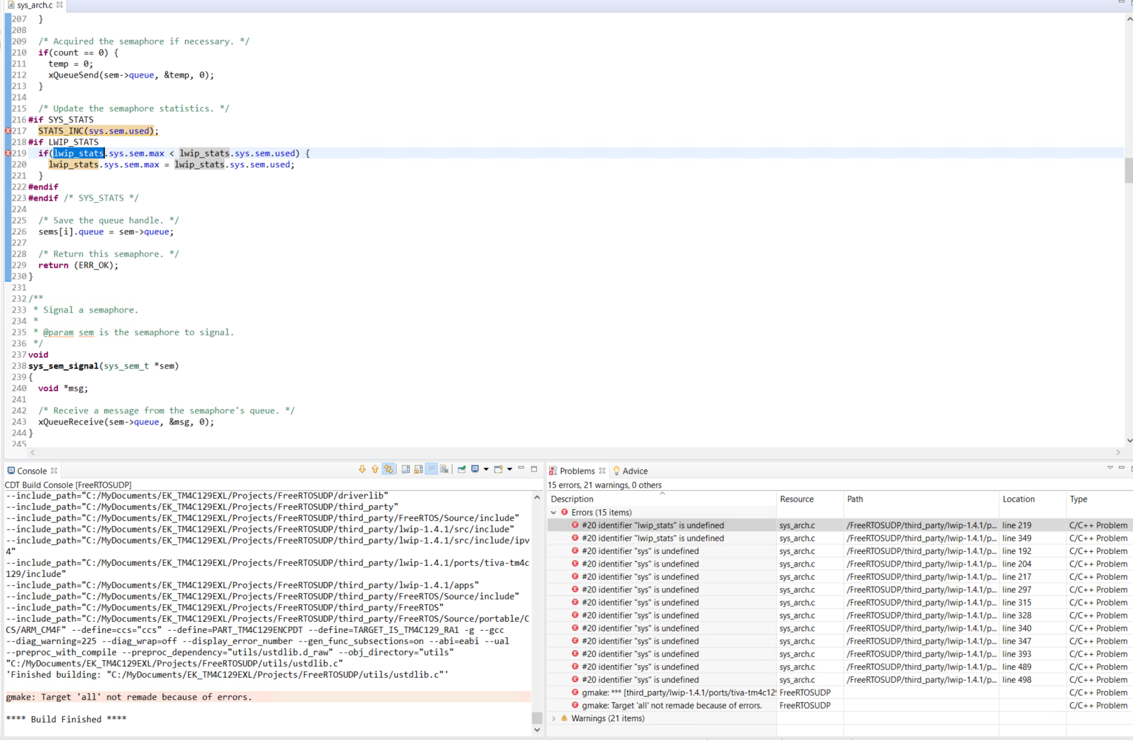

大家好、
我正在尝试移植和编译一个现有项目"Enet_s2e"、该项目最初是由 TI 为 EK-TM4C1294XL 电路板开发的。 我已成功编译该项目并在另一个电路板 EK-TM4C129EXL 上运行。

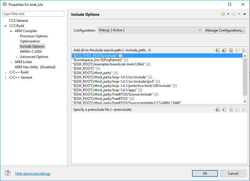

第二步、我尝试将其作为独立项目、使其不依赖于外部库、因此我已将所有必需的库包含在项目目录中、并根据所附照片中的信息相应地修改了包含的库搜索路径。
现在、在编译期间、编译器可以查看所有包含的库、因此可以链接所有文件、但我遇到此错误。
我遇到此错误;
说明资源路径位置类型
#20标识符"lwip_stats"未定义 sys_arch.c /FreeRTOSUDP/third_party/lwip-1.4.1/ports/tiva-tm4c129第219行 C/C++问题
说明资源路径位置类型
#20标识符"sys"未定义 sys_arch.c /FreeRTOSUDP/third_party/lwip-1.4.1/ports/tiva-tm4c129第192行 C/C++问题
以下是错误屏幕的快照。
库搜索路径看起来正确、如下图所示。

    从照片中可以看出、我尝试包含绝对路径、只是为了查看是否可以暂时解决问题、但问题仍然存在。
    我仍然怀疑这是一个链接/路径问题、因为如果我不更改搜索路径、同一个项目就可以正常工作。

    您好、Sahil、
    可能这不是定义的、而是(lwip_stats)的测试、否则在哪里?
    我如何检查它?
    按住 CTRL 键将鼠标悬停在(lwip_stats)上单击按钮以进行定义。 有时、在 CCS 中、我们必须将鼠标移动到其他开源文件、将鼠标悬停在某些变量上、然后单击代码助手即可开始调整。 然后返回、将鼠标悬停在要查找要定义的路径的上方。

    您是否在(sys_arch.c)顶部添加了#include "lwipopts.h"、以查看是否发现了要定义的路径。  回想 一下另一个(h)文件中嵌入的定义导致的编译器问题(stats) 、并将 (stats)移动 到(lwippts.h)中。

    我还在 sys_arch.c 中包含了"lwipopts.h"、但仍然会得到相同的错误。 很奇怪,我在过去的7天里一直在努力解决这个错误。。。

     我不知道到底发生了什么。 我很不幸运能够编译您的项目。 当您将整个 third_party/lwip_1.4.1复制到项目文件夹时、CCS 将编译其下的所有文件(.c 文件)。 这可能是问题所在、我不知道是否所有文件都要重新构建。
    我用 enet_lwip 示例进行了一个实验。 首先、我复制与 PROJECT_LOC 相关的两个级别的第三方文件夹、并且所有编译都正常。 请参见下图。 注意 enet_lwip_tmp 示例还具有自己的第三方文件夹、其中包含需要重建的源文件。 lwip 东西的包含路径是相对于 project_LOC/。
     但是、如果我在 PROJECT_LOC 下复制 third_party/loip-1.4.1、那么我将会遇到许多编译错误。 我现在只能说这一点。
     如果您希望使项目可移植、则无需使用项目文件夹中包含的所有文件自行完成所有操作。 您应该定义路径变量和编译变量、以使项目可移植。 请参阅 TM4C 技术讲座文档中有关路径变量和编译变量的概述。
