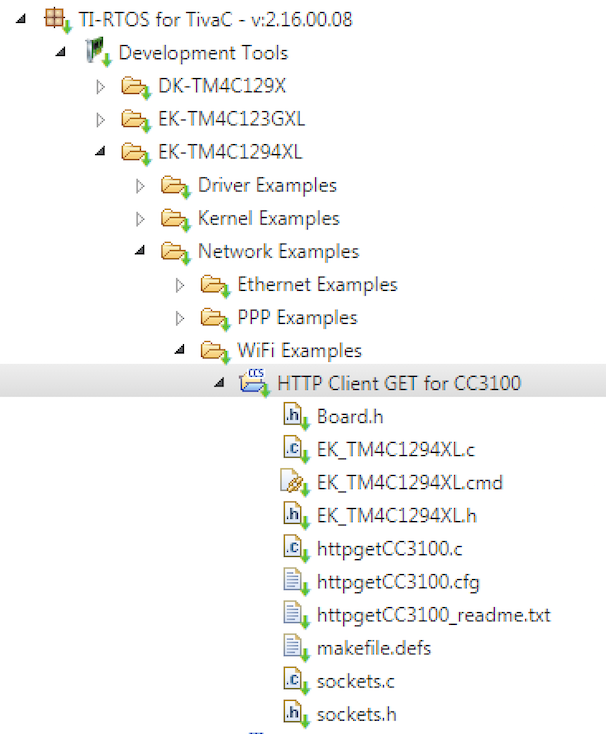

我将使用 EK-TM4C1294XL 的"HTTP Client Get for CC3100"示例。
当 CC3100位于 Booster Pack 插槽1中时、它工作正常:
但是、当 CC3100位于 Booster Pack 插槽2中时、它不起作用:
如何更新程序以使 CC3100出现在插槽2中?

    我已经尝试(目前已经有几天)让 CC3100在 EK_TM4C1294XL 的 Booster Pack 插槽2中工作。 插槽1正在被无法移动的设备使用。
    我希望中间件能够处理 CC3100,它通过如下更新 app.cfg 来启用:
    // TI-RTOS 中间件配置
    var mwConfig = xdc.useModule('ti.mw.Config');
    mwConfig.provideWiFiCC3X00Lib = true
    现在、当 CC3100位于插槽1中而不是插槽2中时、我的应用程序工作正常。
    如何将中间件配置为在 CC3100的插槽2中查找?

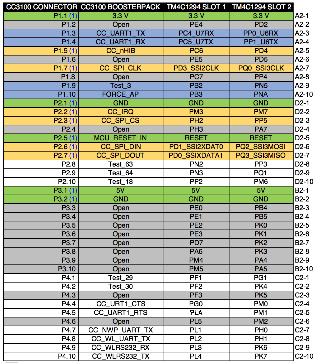

    您好 Todd、
    在 WiFi 部分中可以很清楚地看到、在哪里可以重新映射 PQ0、PQ2和 PQ3
    不过、我不清楚以下内容的重映射:
    • CC_NHIB:PC6至 PD4
    • IRQ:PM3至 PM7
    • SPI_CS:PH2至 PP5
    您能不能根据此差异猜测应该将它们映射到哪里?
    EDIT1:请参阅后续文章、其中我已重新发布了显示插槽映射的表。
    EDIT2:我认为这也很重要。 问题是如何确定将这些引脚更改为什么?
    Tim

    现在查看您刚才展示的图表-我必须问:
    • 我为每个插槽计算40个位置-这是正确的吗?   (从打开此线程的照片中、我不会想到 "如此多的引脚@每个插槽"。)
    • 您最左侧的两列列为:"CC3100连接器和 BoosterPack"。    不能更好地描述/定义"CC3100引脚和信号描述"?
    [引用用户="Tim Roadle"]... 不清楚如何为 CC_NHIB、IRQ 和 SPI_CS[/QUERP]的映射编码
    您已经很好地描述了这一点-我相信我可以在这里提供帮助: (特别是如果您可以(稍微)详细介绍这些引脚)
    • CC_NHIB   我同样没有 CC 数据-但预计这是一个"休眠"引脚-并且可能发出"休眠状态"信号(这意味着该引脚是输出)、或者该引脚可能是输入(这可能会强制 CC3100进入休眠状态)。   请注意、需要通过插槽2使用 PD4。  您必须阅读并详细介绍-我不知道 CC3100的具体情况-请您提供。
    • CC_IRQ 同样  不包含 CC 数据-我/其他人被卡住。  该引脚可能发出中断信号(从而发出 CC 输出)、也可能等待来自 MCU 的信号(从而产生 CC 输入)、以便 CC3100可以执行 ISR。  (我打赌这是一个 CC 输出-提醒您 CC3100发出"需求"。)
    • SPI_CS  假设1294为 SPI 主设备-您必须将"PP5"(在插槽2上)配置为 GPIO 输出-并根据 CC3100的要求提供适当的逻辑电平。  减去正确的逻辑电平-其余 SPI 信号将不会被注释-因此这个引脚被证明是至关重要的。   通常使用 GPIO 作为 SPI_CS、因为这为应用提供了额外的灵活性。
    现在、您的图表列出了"D2-6和 D2-7"、但采用了"不同的 SPI 信号名称/定义!"    插槽1似乎采用"两位"SPI 模式(由 Data0和 Data1发出信号)、而插槽2列出了"传统"SPI。  (mosi & miso)  您必须在此处浏览 CC3100详细信息-以了解它所需的内容。   当您通过插槽1报告"成功"时-及其配置。 比插槽2中的值(拉尔)更值得仔细检查。

    任何 Booster Pack 连接器中都有40个引脚、但这并不意味着它们都被使用。 它只是一个标准尺寸。 我在下面放置了 Booster Pack 配置的屏幕截图。
    您可以忽略表的第一列和最后一列。 我直接从手册中获取了这些引脚映射。 请参阅下面的图片。
    我知道 CC_NHIB、CC_IRQ 和 SPI_CS 都对 TM4C1294的 CC3100运行至关重要。 我想我唯一的问题是确定"批量1"中的内容  在今天的 EK-TM4C1294XL.c 代码中的位置。 这一点很清楚、因为只要搜索 PQ0、PQ2和 PQ2、我就会转到 EK-TM4C1294XL.C 中的相应位置  CC_NHIB (从 PC6至 PD4)、CC_IRQ (从 PM3至 PM7)和 SPI_CS (从 PH2至 PP5)是我在代码库中找不到的内容。 我认为他们只是有更通用的名称? 我会继续调查。

       我在 EK-TM4C1294XL 和 CC3100 BP 方面有一些经验。 我使用 Getting Started_With _WLAN_station 示例程序使 CC3100 BP 适用于插槽1和插槽2。 使用 getting_started_with wlan_station、只需更改 board.c 和 spi.c 即可将插槽1或插槽2用于 CC3100 BP。 请参阅下面的。
    请参阅以下 EK-TM4C1294XL 的 CC3100 BP 引脚与 Booster Pack 1接口(插槽1)和 Booster Pack 2接口(插槽2)的兼容  性。 例如、要使用插槽2、您需要将所有使用 PORTD 到 PORTQ 的初始化和 c 函数更改为 PORTQ。 对其他引脚进行了相同的更改。
