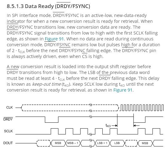

大家好:
我 开发的 DAQ 系统使用的是 ADS127L01,采样速度可达512K,这意味着可以输出512k *8*3=12.228Mbps 数据。(一个 ADC 数据使用3字节)。 ADS127L01EVM 使用 TM4C1294NCPD+USB 高速 外部 PHY USB3320C-EZK、我使用 libusb API 在 Linux 中编写应用程序代码、测试批量传输、但速度仅为431*8*3kbps=10.344Mbps、ADS127L01需要
DRDY 引脚。 我不知道如何使用 DMA 通过 SPI 端口进行采样,我不使用 DMA,当 USB USB_EVENT_RX_Available 触发时,我对 ADC 代码进行采样 当主机应用程序发送赞扬时,我需要更高 的传输速度? 如何操作? 请帮我,谢谢。
以下代码:
 案例 USB_EVENT_RX_Available:
           sendDataToHost(); //将样本发送到主机应用程序
           中断;

    [引用 user="freme"]...测试批量传输,但速度仅为431*8*3Kbps =10.344Mbps[/引用]
    如果您能很好地描述您的"测试和测量方法"以确定10.344Mbps、那将非常有用。
    这是"突发测量"吗?   测试期间的数据传输大小是多少?    请注意、"数据传输太小-如果在单个(小)传输上进行测量(仅限)、则每次传输之间需要"中断"-提供的测量值小于正确(实际)的测量值!
    [引用 user="freme"] ADS127L01 需要一个 DRDY 引脚。 [/报价]
    没错、就是这样。
    快速扫描 ADS127L01的数据表后-器件进行"SPI"管理/连接-对 DRDY 的"反应"至关重要。   (尤其是在寻求"最高传输速率"时。)
    鉴于(上述)-您使用"EVM"(显然、它会使器件运行变得"轻松")是否不可能导致(不可避免) "传输速度降低?"
    正如您所注意到的-您(正确)使用 "SPI 耦合至 µDMA Ω"- 保证了"最佳传输速度"。
    同样、我相信(实际上是一种很快形成的信念) EVM 会导致"传输速度降低"。    您对"您如何进行此类测量-尤其是此类测量过程中传递的数据长度"的描述 将非常有帮助。
    您好,我使用了 libusb API,将接收数据数组大小定义为75000*3 (使用一个 ADC 数据3字节),并且我打印 libusb_bulk_transfer 函数运行时间,当我执行主机应用程序时,需要174ms,。 我使用逻辑分析仪来捕获 SPI 总线,我发现 CS 信号周期每512K 一次,这意味着 TM4C1294微控制器 SPI 可以有机会读取数据。 但该函数需要174ms,这意味着75000*3*8*1000/174=10.344Mbps。 实时样本,我们可以找到75k*1000/174=431K, 然后、不是微控制器机会主义者读取数据、我认为主要问题是传输时间太长、ADS127l01EVM 还支持全速 USB、然后我使用全速模式进行传输、libusb_bulk_transfer 函数需要更多的时间到达400ms。
