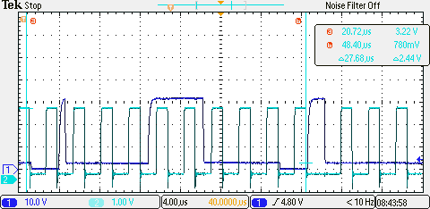

测量 I2C 时钟周期、显示了使用数据表中提到的公式计算出的偏差:SCL_PERIOD = 2×(1 + TIMER_PRD)×(SCL_LP + SCL_HP)×CLK_PRD
我们使用了快速模式和 60MHz 的系统时钟、计时器周期设置为7。 计算结果为375kHz、但我们在铲斗上测量了365kHz。
计算出的乘法因子为160。 为了达到365kHz 的频率、乘法因子应为164。 使用上述公式无法实现这一点。
您对此偏差是否有任何可能的解释?

    您好、Jan、
    您是让示波器自动计算频率还是用手测量两个边沿之间的 SCL 时钟周期?
    您好、Charles、
    海报的示波器盖板上注明了以下内容(可能证明有兴趣):
    • 触发器未设置为 I2C 时钟通道
    • 通道电压电平的设置方式差别很大(10:1 -可能表示不同/不匹配的示波器探头)
    • 左边"测量光标"-对我的眼睛而言-(我接近-但我还没有、"合法盲")与信号边线不"重合"
    • 触发电平设置为4.80V -当此类信号(似乎)"达到"至30V 时-值得(部分)解释-它不是吗?
    您的身份/问题确实是合理的-与任何"太小"或(手动)样本采集相比、我"更信任""范围的频率计算"(在合理的采样周期内)...

    仍然-无法解释(是否)这种速度的理由-我(单独)是否(视在图)质疑超过30V (偶数)的 Ch2信号?
    可以通过什么方法将触发器设置为80-90%(最大值)或10-20%(最小值)-但在30V 电压下设置为4.8V -这是可以接受的?
    我继续认为,如果海报被(有些)指示"证明--至少解释"他们(通常是可疑的)的愿望,论坛将"得到帮助"。
    我不需要该精度、但我只想知道它的行为为何不同于 规格中所述的行为。
    测量了10个时钟脉冲的时间并计算了频率。
    是的、很抱歉、示波器捕获显示的值不正确、但相信我、我测量了几次时钟频率、每次我得到365kHz。

    抱歉、不完整的迹线、但问题与时序有关、不在电压电平上。
    我的朋友-没有悲伤,也没有期待。
    您的"Ch_2"(青色)代表您的 I2C 时钟(但它不用作"SCL"测量的"触发源")、这是"奇怪的"、您不同意吗?     相反、Ch_1 (可能为"SDA")被设置为触发器-并揭示了10:1的"电压或示波器探头变化"-当要求高精度时、这可能会证明不是最佳。

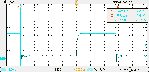

    我进行了另一条迹线、在该迹线中、我在 SCL 的下降沿触发并测量到下一个下降沿的时间。
    时间似乎为2.73us、并且在多条布线上非常稳定。
    因此、时钟拉伸不太可能成为偏差的原因。

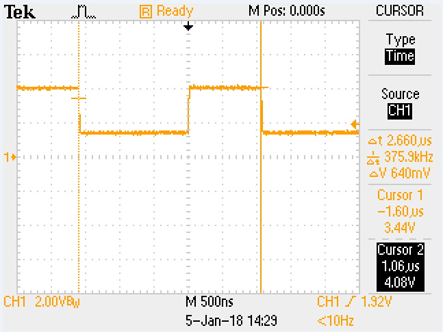

    我真的认为它是时钟拉伸、以及由独立于从器件的 SCL 上升时间引起的拉伸。 我将 EK-TM4C1294XL Launch Pad 配置为以60MHz 运行并生成400kHz I2C 时钟。 实际 TPR 值最终为7。 计算出的 SCL 周期为:
    SCL_PERIOD = 2 *(1 + TPR)*(SCL_Low + SCL_High)* SYS_PERIOD
    SCL_PERIOD = 2 *(1 + 7)*(6 + 4)*(1/60MHz)
    SCL_PERIOD = 160/60MHz = 2.67uS (375KHz)
    使用 SCL 上的3.3K 欧姆上拉电阻、我测量了未连接从器件时的 SCL 周期、如下图所示:
    测得的周期为2.78us、这与360KHz 波特率相关(与计算出的375KHz 波特率相对)。 这与原始海报的结果类似。
    接下来、我将3.3K 上拉电阻替换为330欧姆上拉电阻。 由于器件无法将信号拉至低电平、这对于实际使用而言太强了、但它确实为 SCL 信号提供了非常急剧的上升时间、如下所示:
    在上升时间急剧的情况下、我测量了相同的计算位时间2.66uS。
    我的结论是、由于 SCL 线路上升时间引起的时钟拉伸、I2C 的实际波特率将比计算出的波特率慢。 该上升时间是上拉电阻器和 SCL 线路电容的函数。 如果需要、从器件可以进一步拉伸时钟信号。

    您好 CB1、
    我同意从器件使用时钟扩展的目的、 但是、主设备(即使是飞利浦的一个设备)如何分辨与从设备引起的小延迟和 SCL 线路 RC 上升时间引起的小延迟之间的差异? 主器件唯一能做的就是等待其输入缓冲器看到 SCL 为高电平、然后开始下一个时钟脉冲的时序。

    感谢 Bob。
    这就是我要找的。 这很好地解释了时钟频率低于预期的原因。 显然、主器件一直等到 SCL 被拉至高电平、然后再继续其自己的时钟周期。
    感谢您努力进行本实验。 它非常有用。
