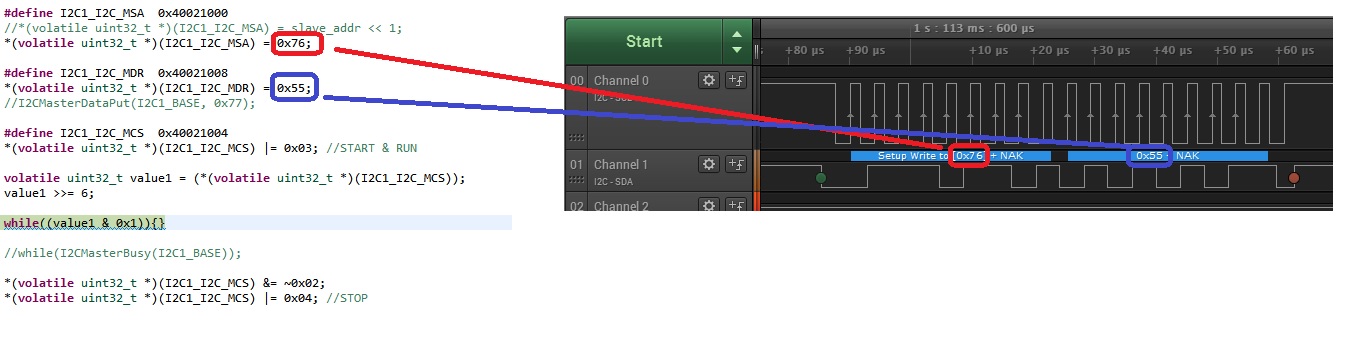

大家好、请检查一下。 我正在尝试将一些数据放入 MDR 寄存器中、但 MDR 内的值保持为0x00? 我错过了什么吗? 重要寄存器的值如图所示。
我是来自 TM4C123GH6PM 数据表的第16.4.1章。

    感谢您的努力。 我知道供应商 API。 在本例中、我将为 I2C 编写用于教育目的的驱动程序。
    好的、看起来我已经解决了问题。
    首先、CCS 存在"问题"、它不显示 MDR 寄存器中包含写入的数据。 它仅在接收到数据时显示值。
    但是、即使该字节未显示在寄存器中、它也会发送到 SDA。 我使用了逻辑分析仪来了解这一点。
    其次、TM4C123GH6PM 数据表的第16.4.1章规定:
    10、向 I2CMCS 寄存器写入0x0000.0007 (停止、启动、运行)、以此启动从主机到从机的单字节数据传输。
    这是错的!  如果同时为 STOP、START 和 RUN 设置全部3个标志、则不会发送数据字节。
    首先、您需要设置启动和运行、然后可以停止它。
    [引用用户="Igor Misic"]
    首先、您需要设置启动和运行、然后可以停止它。 [/报价]
