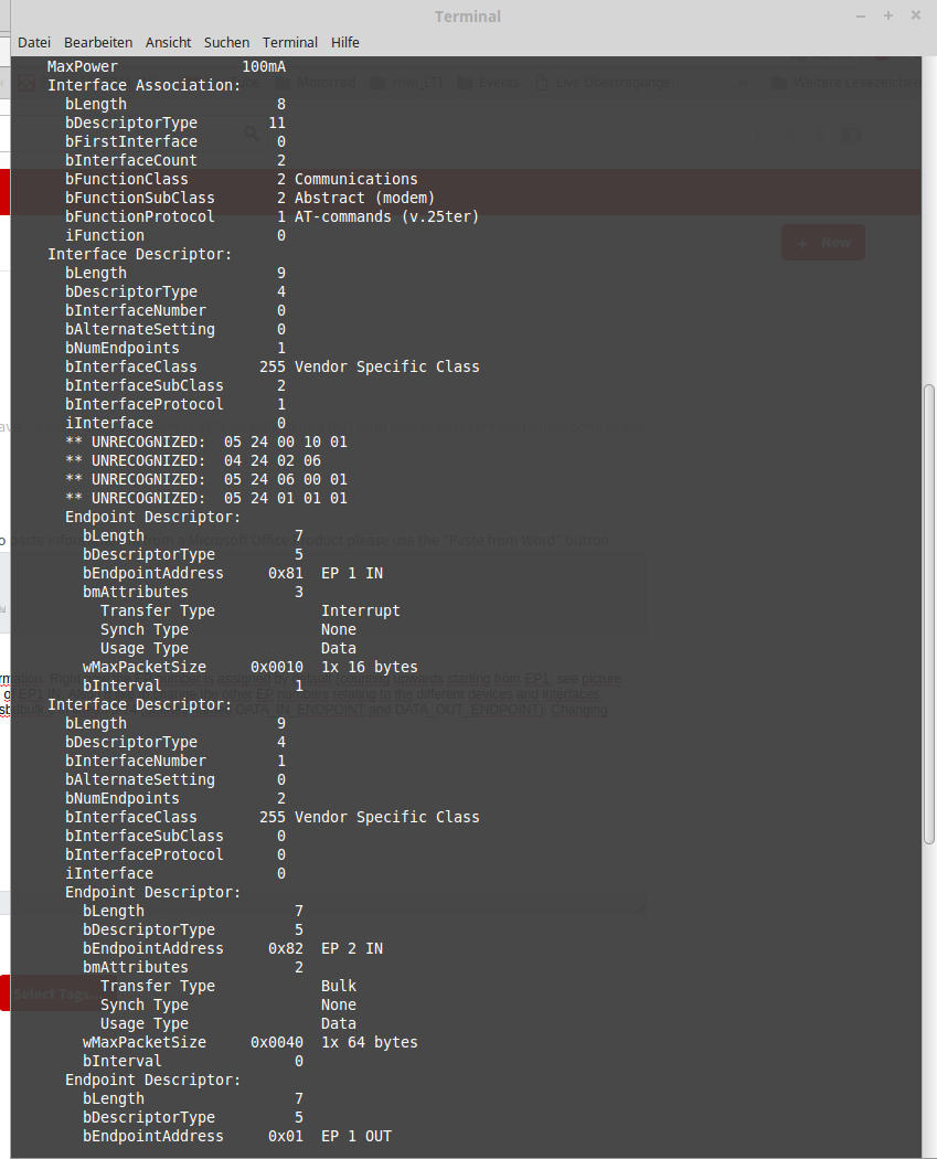

    我现在创建了一个复合器件。 我现在要坚持的最后一点是、如何使用与默认使用的端点不同的端点。 我有一个 CDC 器件、并希望在控制接口中将 EP3用作中断 EP。 和 EP1输入/EP2输出、用于 CDC 器件的数据接口。 此外、我还有一个要在中使用 EP4的大容量器件。 在 usbdbulk.c/usbdcdcdc.c 中更改特定定义无效。 我会错过什么?
    Felix
    您好 Refe
    您是如何创建不同的描述符结构的、以及如何分配回调的?
    Amit、您好!
    我为每个器件创建了一个 tUSBDBulkDevice 和 tUSBDCDCDevice。 对于复合器件、我创建了一个 tUSBDCompositeDevice。 然后、我通过 USBDCDCCompositeInit/USBDBulkCompositeInit 函数初始化器件。 我不再使用实例数据。

    我觉得不够清楚。 我的意思是、我希望使用 EP4等 EP 作为数据信息。 现在、默认情况下会分配 EP 编号(从 EP1开始向上计数;请参阅下图)。 为了确保与较旧的硬件板兼容、我希望使用中的 EP3作为中断 EP、而不是中的 EP1。 此外、我还想更改与不同器件和接口相关的其他 EP 编号。
    在创建单个批量器件时、我能够通过在第73-74行的 usbdbbbbulk.c 中设置它来更改分配给接口的 EPS (定义名为 DATA_IN_端 点和 DATA_OUT_终结 点)。 更改这些值对复合器件没有影响。
    Felix

    可以使用不同的 EP。 我认为我们不会对实施模型提出硬性和快速的规则。 相反、我们以在 USB 内核中出现的递增顺序使用了 EP。
