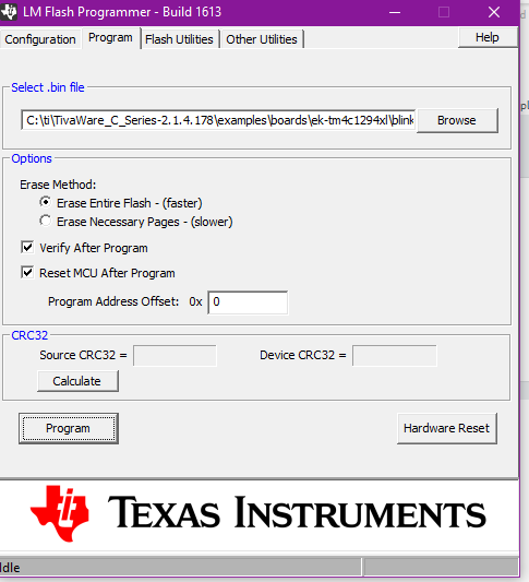

    我添加了 JTAG 引脚、并使用 EK-TM4C1294XL 上的 Stellaris ICDI 来调试非板载 TM4C129ENCPDT。 我能够使用 LM Flash Programmer 一次刷写代码、但 sincr 随后始终出现错误:Unable to initialize target-0。 我还尝试解锁器件。 但我仍然会得到相同的误差。 如何再次刷写代码、这是什么错误?
    我使用了折页机。 链接: www.ti.com/.../spma075.pdf
    此外、当我在评估套件中连接到 TM4C1294NCPDT 时、我可以刷写代码、但一旦我将其连接到定制的 TM4129ENCPDT、我就会收到错误: 无法初始化 TARGET-0。 此外、在我得到误差之前、我将在微控制器的 TDO 引脚中获取数据。
    出现错误的原因可能是什么?是因为我没有基于闪存的引导加载程序?

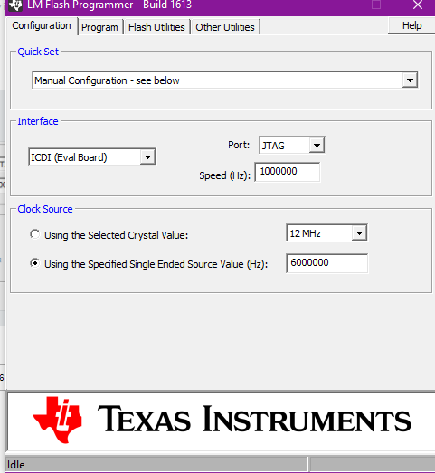

    我在 LM Flash Programmer 中使用以下配置:
    我还检查了外部板的晶体是否不工作。
    您是不是说定制板上的晶体不工作? 如果是这种情况、则没有为 MCU 提供时钟。 如果没有系统时钟、仿真器将无法与 MCU 通信、尽管为 JTAG 接口提供了 TCK。 您是否了解晶体不工作的原因?
    我终于找到了这个问题。 当我闪存闪烁码时、我能够通过 JTAG 进行多次编程。 但当我刷写代码时、JTAG 引脚会被锁定。 然后、一旦我使用 LM 闪存解锁器件、我就能够再次使用 JTAG 进行编程。 那么、我的代码中是否有锁定 JTAG 引脚的问题? 我尚未使用引脚 PC0。 PC1、PC2和 PC3。 此外、我的代码使用以太网、并且 JTAG 引脚能否由于硬件中的某些问题而被锁定?
    系统时钟配置不正确。
    仔细检查时钟设置、确保其他"继承的库"不会在其他位置影响这些设置。
    布鲁诺
    您可以通过两种方法将 MCU 锁定在调试之外、一种是将 JTAG 引脚用于 GPIO、另一种是死系统时钟、两者都可能由软件引起。 您已经提到您没有为 GPIO 重新配置 JTAG 引脚、在您的帖子中、您之前提到了错误的 OSC。 因此、问题很可能是由于计时造成的。 您可以从 MCU 监控 DIVSCLK 引脚(PQ4)。 DIVSCLK 是一个基于所选时钟源的分频基准时钟输出。 您还可以修改代码以输出基于时基的简单 PWM。 如果您丢失 PWM、它还会指示时钟以某种方式丢失。 也许您的应用中已经有了一些 PWM。 它们是否正常工作? 这是我上次询问的、您上次成功加载到 MCU 中的代码是什么、如果它仍然在运行?
