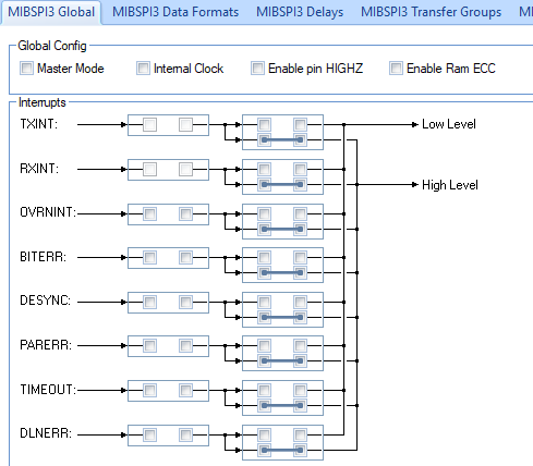

主配置如下所示。

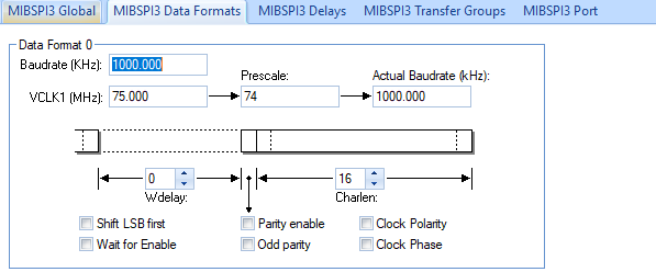

主数据格式如下所示:

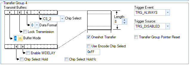

主传输组。 缓冲模式为4而不是7。

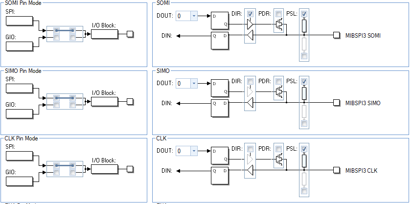

主 MIBSPI3端口:我将 ENA 和其他 CS0、CS1、CS3..配置为 GIO 和 SOMI、SIMO、CLK 和 CS[2]、如下所示。

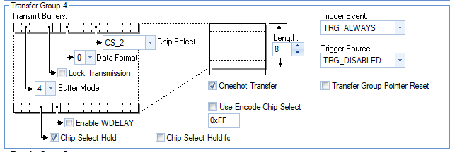

下面是我的从器件设置。
秘书长的报告

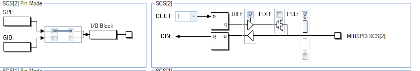

从机设置
秘书长的报告
我和 CSHOLD 和 CSHOLD FS 一起玩,但没有得到正确的行为。
请告诉我我做了什么错?

    Daniel、您好!
    您是否为从器件启用了 CS_HOLD?
    是的。 我是这样做的。
    您能给我一些建议吗? 我在主器件侧和从器件侧都尝试了 CS_HOLD 的所有组合。 但从器件不会一次传输所有8字节缓冲区。 我需要在每个字节后使 CS 线路无效。
