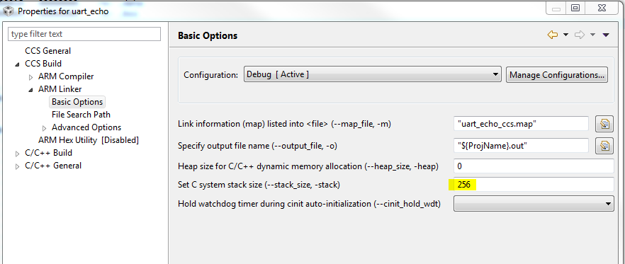

我使用的是 Tiva TM4C129ENCPDT 开发板、并尝试使用 grlib 将 TFT 显示屏与其连接。
我的程序卡在 FaultISR (void)上。 我 已经浏览过"诊断 StellarisRegistered微控制器中的软件故障"数据表,但找不到解决方案。
以下是执行跳转到  FaultISR (void)时的寄存器值。
MSP   0x1FFFFFE0   MSP 寄存器[内核]
NVIC_FAULT_STAT   0x00009200   可配置故障状态[存储器映射]
NVIC_MM_ADDR      0x1FFFFFF0  存储器管理故障地址[存储器映射]
NVIC_FAULT_ADDR   0x1FFFFFF0   总线故障地址[存储器映射]
xPSR                0x21000003    存储中断使能和关键处理器状态信号[内核]的状态
    这些"寄存器值"本身-如果没有导致"FaultISR"的代码-会产生一个"无法获得"的诊断吗?
    故障地址(0x1FFFFFFF)使我怀疑您的堆栈溢出。 RAM 从0x20000000开始、堆栈通常作为 RAM 中的第一个部分。 堆栈在使用时会向较低的地址增长。 这样、当栈溢出分配的空间而不破坏某些 RAM 变量时、就会出现内存故障。 尝试增大堆栈大小。
    如果这解决了问题、我是否可以建议使用蛮力? 将 TM4C129的堆栈拖至4096 (除非您真的需要该存储器用于其他用途)! 否则、您将迟早再次遇到一个奇怪的故障、并将浪费大量的时间来解决它(这些错误行为从未如此一致...)
    布鲁诺
    感谢您的回复、
    上述更改解决了问题。
