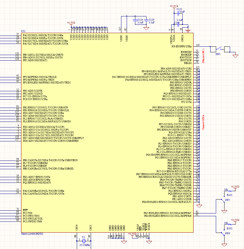

我在使用 TM4C1294NCPDT 定制板时遇到问题。
以下是错误消息:
Cortex_M4_0:GEL 输出:
内存映射初始化完成
Cortex_M4_0:连接到目标时出错:(错误-2062 @ 0x0)无法停止器件。 重置设备、然后重试此操作。 如果错误仍然存在、请确认配置、对电路板进行下电上电和/或尝试更可靠的 JTAG 设置(例如、较低的 TCLK)。 (仿真包6.0.14.5)
已在3个不同的板上尝试、所有板都具有相同的消息。
但是、在2年前使用相同的设置时、同一个板中的一个工作正常。
有什么需要检查的?
谢谢你
    Siauhwa
    一些问题:
    -您将什么用作编程 Pod?
    -您是否尝试使用 LMFlash 或 Uniflash 执行"解锁"过程?
    一些想法:
    -您是否确定您的电路板执行良好并正常工作? 您是否测量了所有3V3和1.2V 并获得了正确的读数?
    -您的 R79是否短路或值错误,并防止 POD 重置以使线路断开?
    *您的 RBIAS 是否像原理图所示那样浮动? 您需要特定的电阻器、请阅读该器件的最新勘误表。
    最后一点是一个示例限位器、请先检查。
    布鲁诺
    您好、Siauhwa、
    我看到 RBIAS 未连接。 您能否在 RBIAS 和 GND 之间添加串联电阻(4.7K)、看看它是否解决了问题。
    您好、Bruno、
    我使用 XDS560V2 USB
    我没有尝试解锁。 Uniflash 似乎无法与 XDS560配合使用...?
    我将检查 R Bias
    感谢您的快速回答!

    您好、Bruno 和 Charles、
    R Bias 解决了问题!
    非常感谢您的帮助
    很高兴您的问题得到解决。
    通过 Rbias (4条 JTAG 信号线路中的3条)解决问题时(似乎)、可能会证明过度使用47k。 (这可能在"实验室"中工作-或在 MCU 处于"理想条件"时工作-但(通常情况下)证明"容易出现问题"。) 您的单个10K -具有 JTAG 上拉 crüe -应该有"triplet brothers"-不应该有? (即10K 反复以47k 作为上拉电阻器...)
