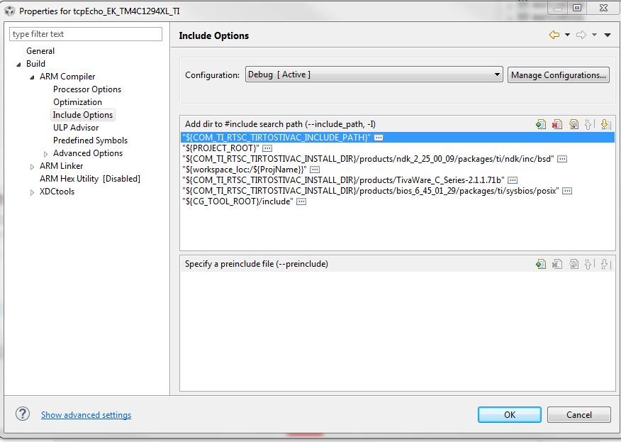

我在构建项目时遇到此错误。 任何人都知道如何解决此错误。
"未解析的符号 SemPost、首先在 C:/ti/tirtos_tivac_2_16_01_14/products/tidrivers_tivac_2_16_01_13/packages/ti/drivers/lib/drivers_tivaware.aem4f 中引用 示例项目"
巴拉
    在赞扬"Board_initEMAC()函数后,我的项目将在没有任何问题的情况下进行编译。
    但我想将此函数用于我的 TCP 应用程序。 如何解决此问题。
    我在这里添加了我的主函数。

    EMACSnow 驱动程序使用需要 NDK。 您可以通过添加 NDK 库
    1..cfg 文件(查看 TCP 回显示例以了解如何在.cfg 文件中配置 NDK)。
    2.通过编译器选项添加 NDK 库。
    Todd
    您好、Bala、
     未解析的符号错误基本上表示正在引用符号 SemPost。 但链接器无法找到它的定义。 定义是一个 C 源文件、它作为链接到工程的工程的一部分进行编译和链接。 SemPost 是一个用于调用 Semaphore_post ()的包装函数。 应在 TI NDK 中找到 SemPost。 我想您可能错过了包含路径中的 NDK。 最好的方法是参考以 NDK 作为起点的现有 TI-RTOS 项目、并构建您的应用。

    现在、我能够成功构建。
    巴拉
    谢谢 Charles。
    之前未配置 NDK。 现在、我已根据 Todd 建议进行了配置。 现在、我将能够正确编译。
