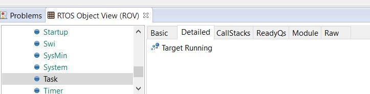

    然后在 CCS 中查看 Tools->ROV->Task->Detailed
    我有 tools->ROV classic,我看到以下图片。 第二个线程仍然没有启动。

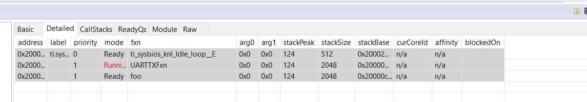

     >是否可以在 BIOS_start 函数值中设置断点并运行到该断点。 然后在 CCS 中查看 Tools->ROV->Task->Detailed。 Y
    现在我先重新排序,然后打开 了 Tools->ROV classic->Task->Detailed,然后运行到 BIOS_start。
    我看到以下情况
    我有解决方案。
    每个任务都必须有 Task_yield ();call。
    否则它将无法工作。

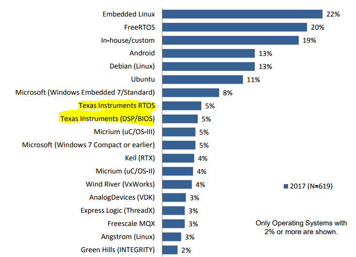

    TI-RTOS 实际上在嵌入式领域相当流行。 这里是中的一个图表
    遗憾的是、我们在传达姓名方面做了一个令人困惑的工作、因此我们经常会拆分为两个项目。
    您看到的循环技巧并不常用。 有几个客户希望这样做、因此我们展示了一种可行的方法。 更常见的方法是使用常规抢先式调度程序、并根据需要使用不同的优先级。
