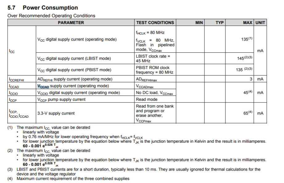

尊敬的 TI 团队:
我想澄清一下从 VCCAD/VCCREFHI 输入引脚46汲取的电流。 在数据表中、它将 VCCREFHI 的最大功耗指定为3mA。 然而、它将从 VCCAD/VCCIO/VCCP 汲取的电流组合为45mA。 您能告诉我 VCCAD 的具体电流消耗吗?
