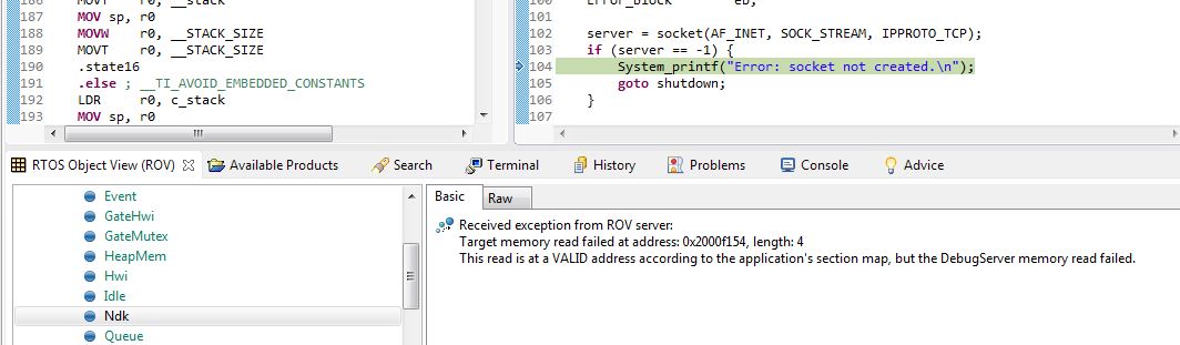

    在我使用原始 TI tcpEcho 示例时 、PC 似乎无法接收数据:DSP 接收/发送256个数据包大小、PC 始终发送 Len=0。
    在我将 TCPHandlerTask 放入 cfg 文件时、不会创建套接字
    服务器=套接字(AF_iNet、SOCK_STREAM、IPPROTO_TCP);
    if (server ==1){
    System_printf ("错误:未创建套接字。\n");
    转到关断;
    我不确定它是否与问题相关、但在 ROV 中、我无法看到 NDK 状态:

    Sabina、
    在后一种情况下、我希望任务是在网络堆栈启动之前创建套接字。 当堆栈已初始化时调用 netOpenHook。 您仍然可以在.cfg 文件中静态创建任务、但应该让 netOpenHook 发布一个信号量、在尝试创建套接字之前、TCPHandlerTask 正在等待该信号量。
