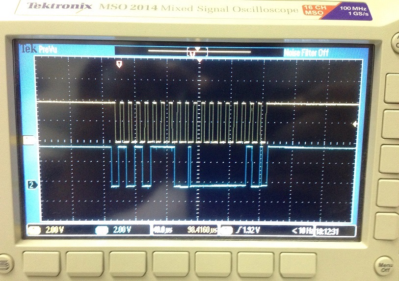

我正在处理一个项目、与 Max30101传感器通信以读取 SP02数据。 但使用示波器。 我意识到,在 I2CSEL 结束期间,写入数据中的1个字节丢失。 代码如下所示。
klib1.h 是 https://github.com/sparkfun/SparkFun_MAX3010x_Sensor_Library/blob/master/src/MAX30105.cpp 的修改版本。 例如 ,当我尝试“I2CSend (I2CDEVICE_ADDR,2,MAX30105_LED1_PULSEAMP,0x01);”时 ,我能够按预期打开红色 LED。 但情况并非总是如此。 大多数情况下、"MAX30105_LED1_PULSEAMP"将消失、因此红色 LED 不会亮起。

附加的是 I2CEnd 的范围视图(I2CDEVICE_ADDR、2、MAX30105_LED1_PULSEAMP、0x01)
    您没有告诉过 I2CDEVICE_ADDR 等于什么、我必须假设从器件地址+写入位等于0xAE 或您的从器件地址为0x53、对吧? 观察您的示波器、看起来从器件试图为第9位断言 NACK。 但是、即使是全时钟脉冲、也不是 ACK / NACK。 如果从机真的想回复 NACK、则表示地址可能不正确。 您能否先在从器件上对此进行研究? 您说在调用 I2CSend (I2CDEVICE_ADDR,2,MAX30105_LED1_PULSEAMP,0x01)时它不起作用。 当您调用 I2CSend (I2CDEVICE_ADDR、2、MAX30105_MODECONFIG、0x02)时,它是否起作用?
    您的程序看起来很复杂。 您能否从 TivaWare i2c 示例等简单程序开始发送和接收一些数据?
    此外、您在 SCL 和 SCA 总线上使用了什么上拉电阻器?

    我非常确信我的从器件地址和相应寄存器的地址是正确的。 您可以自行查看 Max30101的数据表以及指向 i hv 提供的头文件的链接。

    1.您说“附件是 I2CEND (I2CDEVICE_ADDR、2、MAX30105_LED1_PULSEAMP、0x01)的范围视图”。 这就是为什么我问"当你调用 I2CSOEND (I2CDEVICE_ADDR、2、MAX30105_MODECONFIG、0x02)时它是否正常工作"。我认为提出这样的问题没有任何问题。
    2、我说示波器的第9位看起来好像有一个 NACK 被从器件应答。 您是否有机会对此进行调查? NACK 可能会导致主器件停止。 当您说 I2CRead 正常时、第9位在示波器上看起来是什么样的?
    3.我建议您尝试用两条线替换下面的一行,如图所示。 对于实验、您也可以尝试 SysCtlDelay(10)而不是  while(!I2CMasterBusy(I2C0_BASE));

    NACK 看起来很窄。 只要在 SCL 为高电平时它不发生变化、就不应对它进行采样。 但是、它看起来确实是可疑的。 这就是我想在 I2CRead 上看到第9位波形的原因、因为它根据海报工作。

    因此-我们的时间/努力受到"有限关注"的严重影响-这解释了我对"示波器盖"(直接与他们的启动代码关联)的请求、即海报的"完整"(可疑/缺失)从属写!
    请注意、我(经常)努力寻求"通用解决方案"、这种解决方案将带来远远超过单个帖子或海报的好处!
    示波器盖、展示海报的代码- MCU 的输出-和从器件的响应-到目前为止-最好证明是"解决!" (他们当然是“吻”。)
