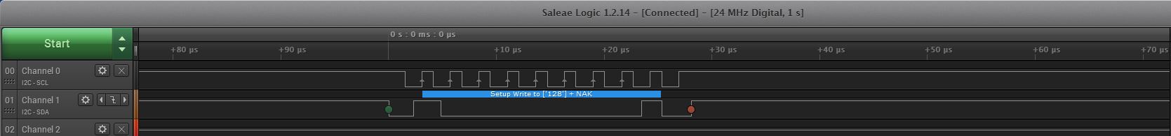

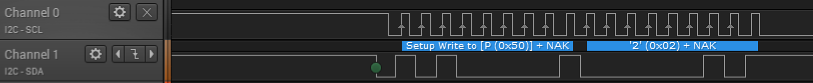

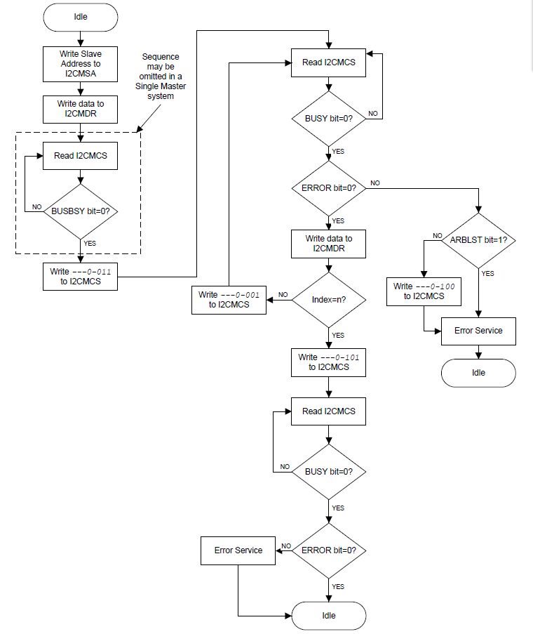

我运行了 TM4C123-EK TI-RTOS 示例代码。 我写入从地址= 0x50、该地址不存在。 在 I2C 总线上、它生成地址 NACK 并发出第一个字节。 在第一个 I2C 传输中、TM4C123发出停止位、看起来像是自动生成。 但是 、它没有在第二 次传输中发出停止位。  第二次传输完成后 SCL 保持低电平。 为什么123在 获得地址 NACK 时未发出停止位? 为什么它仍然发送1字节数据。  为什么123 在第二次传输后没有发出停止位?
我检查 了 i2cTiva.c。有一个写入的其他循环
if (errStatus &(I2C_MASTER_ERR_ARB_Lost | I2C_MASTER_ERR_ADDR_ACK){
I2CTiva_completeTransfer ((I2C_Handle)参数);
我只是想知道为什么123个地址 NACK 仍然需要完成传输? 请告诉我为什么我们的示例写这个条件? 谢谢!
第一笔交易
2.第二次交易
3.整笔交易
    您好 Lisa、
     我同意、如果主器件被否定、应根据下面显示的传输流程图发出停止和终止命令。 正如您看到的、当发生错误时、CPU 应该向 I2CMCS 寄存器写入一个如"--0-100"中所示的停止位。 但是、流程图是在软件中实现的。 我认为 TI-RTOS 在发生错误时采取的终止事务的方法可能略有不同。 我不熟悉 TI-RTOS 如何处理 I2C 错误的复杂性。 它可能有额外的 I2C 事务等待处理并排队、必须在终止前解除挂起。 我们可以咨询 TI-RTOS 专家。

     实际上、我无法重现您的结果。 我运行了相同的 i2ctmp006_EK_TM4C1294XL_TI 示例、并看到在采样 NACK 后发出 STOP。 我自己编写了简单的非 TI-RTOS I2C 主测试用例、它们是相同的。
    您好、Charles、
    这是我的另一个问题、我检查了 TM4C129、它确实生成了 STOP。 但同一个示例项目、当它在 TM4C123上运行并且它没有生成 STOP 时。 我查看了129和123数据表、I2C 流程图看起来是完全相同的。 但是、129将在获得地址 NACK 后自动发出 STOP。 我检查软件、它是同一个软件。 很奇怪... 您可以在 TM4C123上测试它吗? 谢谢~
    您好 Lisa、
     我目前在周四之前不上班。 我不能在 TM4C123上工作、直到我回来。 但是、您能否同时修复从器件地址、以便继续进行开发。 同意需要解释主器件无法立即停止的原因以及 TM4C129和 TM4C123之间的细微差异。 但在我看来,这不是一个表演障碍。 更重要的是要知道主器件为什么没有获得 ACK'ed 我认为您的优先级是首先更正从器件地址、以便在主器件和从器件之间建立正确的通信。

    我挖掘代码并对其进行测试。 我将在更改代码后发出 STOP
    GPIO_TOGGLE (Board_LED0、Board_LED_OFF);//LISA
    IF (errStatus 和 I2C_MASTER_ERR_ADDR_ACK)
    I2CMasterControlhwAttrs->baseAddr、
    I2C_MASTER_CMD_BURST_SEND_ERROR_STOP);

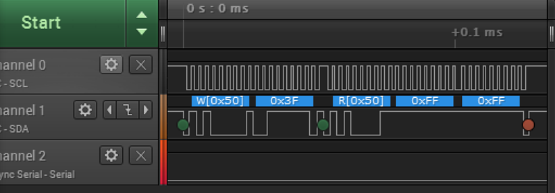

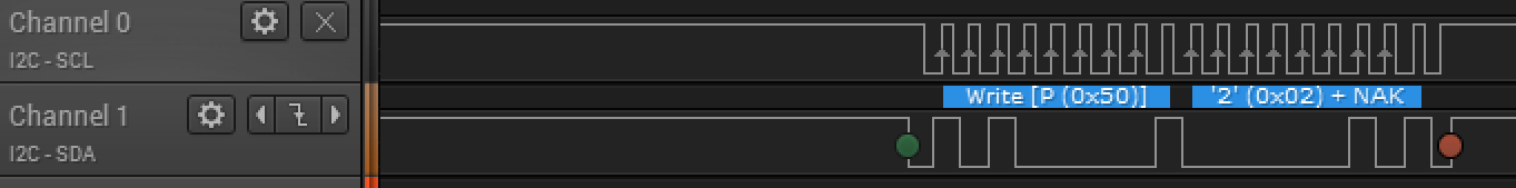

    但是、第一个 I2C 数据问题重复起始模式。 但是、由于总线上没有器件、因此不应产生重复起始条件。 请参阅 I2C 波形。 在设置中断点后、启动第一个事务、当我们为 TM4C123加电时、I2CMCS 忙位设置1。 您能告诉我什么情况会将  I2CMCS 设置为忙吗? 谢谢
    波形
    2.
    您好 Lisa、
     我可以在 TM4C123中复制。 在 TM4C123中、即使在地址周期内 NACK 之后、主器件也会发出另一个字节写入。 我尝试将0xF0写入为第一个字节数据、它显示在地址周期后的波形中。
    对于 RTOS 版本示例、我看到下面的波形。
    我与 Amit 进行了核对、他确认 TM4C123和 TM4C129之间的 I2C 模块不同。 与 TM4C129相比、TM4C123即使不是理想的行为也是预期行为。
    您好、Charles、
    我们是否有解决方案来修复 TM4C123? 这是硬件问题吗? 谢谢
    您好 Lisa、
    是的、这是一个硬件问题。 我们需要进行更多调查、并查看勘误表是否合理。

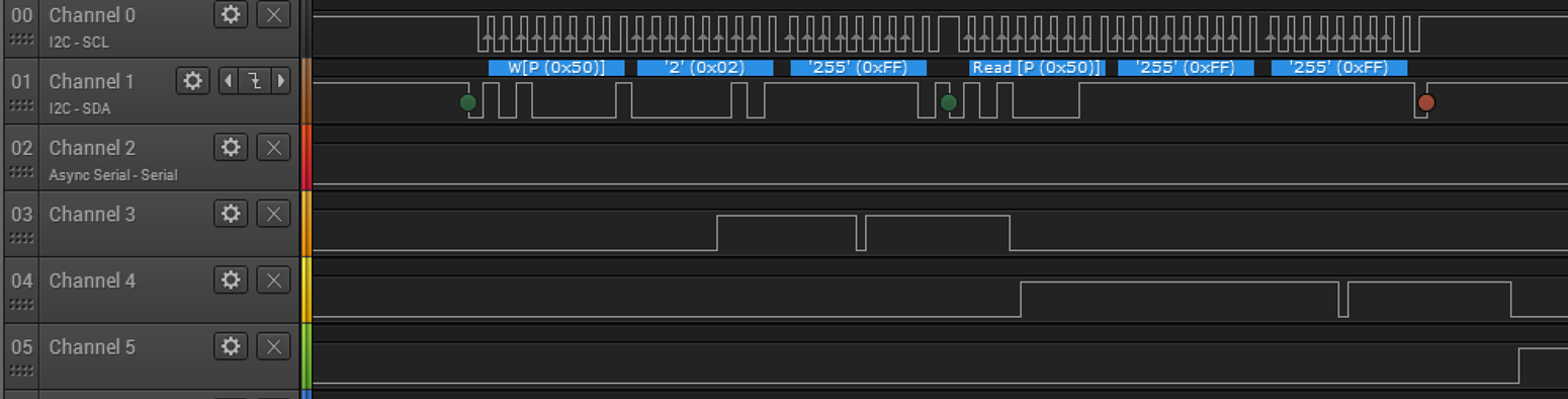

    我在 TM4C123GH6PM 上发现了另一个奇怪的东西。 当我使用同一个项目(i2ctmp006_EK)且 ReadCount =2时。 即使总线上没有器件、I2C 也会发出完整的写入+读取波形。 请参阅下面的波形。 通常、M4应在写入地址后获取地址 NACK 以访问未知器件。 但是、我捕获的波形显示 M4获得 ACK 并更改为读取模式。 我插入了 GPIO 来观察读取模式/写入模式 入口点。 这真的很奇怪。  请参阅下面的波形。 还可以检查一下吗? 谢谢
    我没有在 I2C 总线上连接任何器件。 我不应该从设备获得 ACK。。
    I2C 波形
    CH3 -写入模式入口点
    Ch4 -读取模式

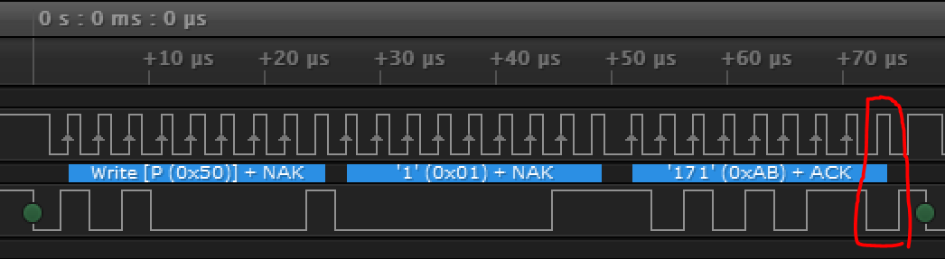

    您好 Lisa、
    我在第三次传输后的波形中看到 ACK 字段为低电平。 您能否使用振荡器示波器来确认它确实被拉至低电平?
    您好、Charles、
    感谢您的回复。 我检查第9个时钟 SDA 为低电平的波形。 这意味着我们在器件上获得 ACK。 请参阅波形。 如果我不对、请告诉我。 谢谢!
    您好 Lisa、
    我不会对您在逻辑分析仪中看到的内容产生异议。 我在上一篇帖子中询问您是否可以确认使用范围。 如果 MCU 是 I2C 总线上的唯一节点、则 MCU 必须出于某种原因驱动此 ACK。 也许内核被误解为认为 MCU 主器件正在成为接收器、并试图告诉从发送器它仍然可以接受数据。 您的代码正在执行一些写入和读取操作、对吧? 如果您将代码更改为仅写入而不是读取、该怎么办?
