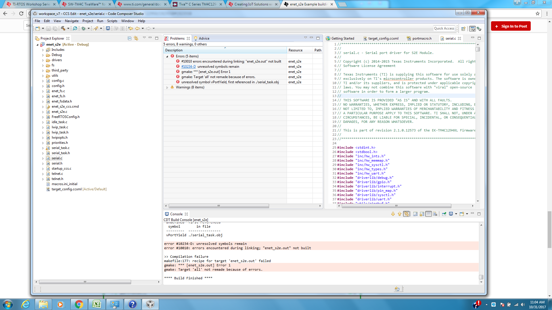

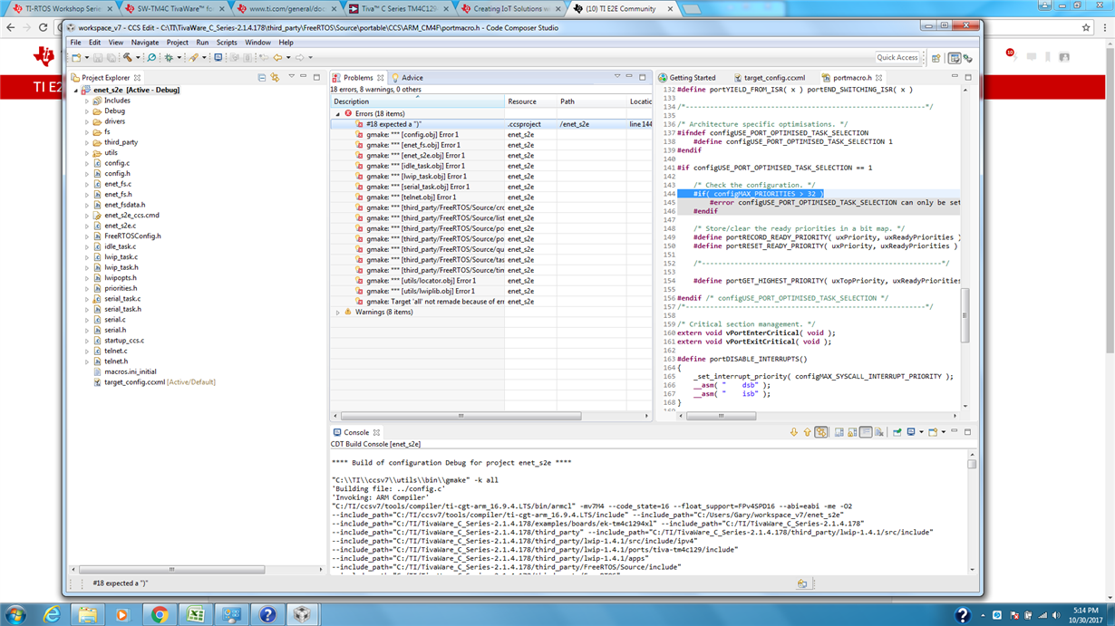

第3.1节第5步??? 作为 CCS 新手、我导入了 enet_s2E 文件夹。 点击"清理"、然后构建。 我显示18个错误。 不确定如何继续。 参见附件

     好的、我可以使用第一个校正、但我没有找到另一个校正? 那么、现在我有5个错误???
    在文件"FreeRTOSConfig.h"中、替换该行
    #define CONFIGMAX_Priorities         (( unsigned portbase_type )16)
    使用
    #define CONFIGMAX_Priorities         16.
    请参阅随附的屏幕截图。
    您好、Gary、
    Sai Reddy 的帖子中还列出了其他用于解决这些错误的步骤。 请继续执行他概述的每一个步骤。
    好的、我的错、我在 serial.c 中查找、而不是 serial_task.c 它现在已成功构建。 谢谢你。
