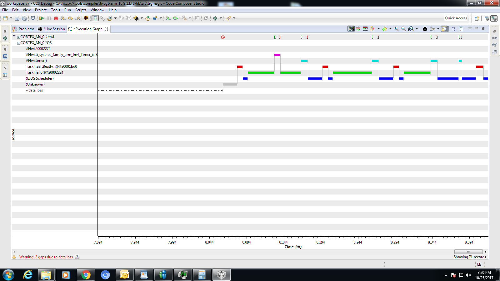

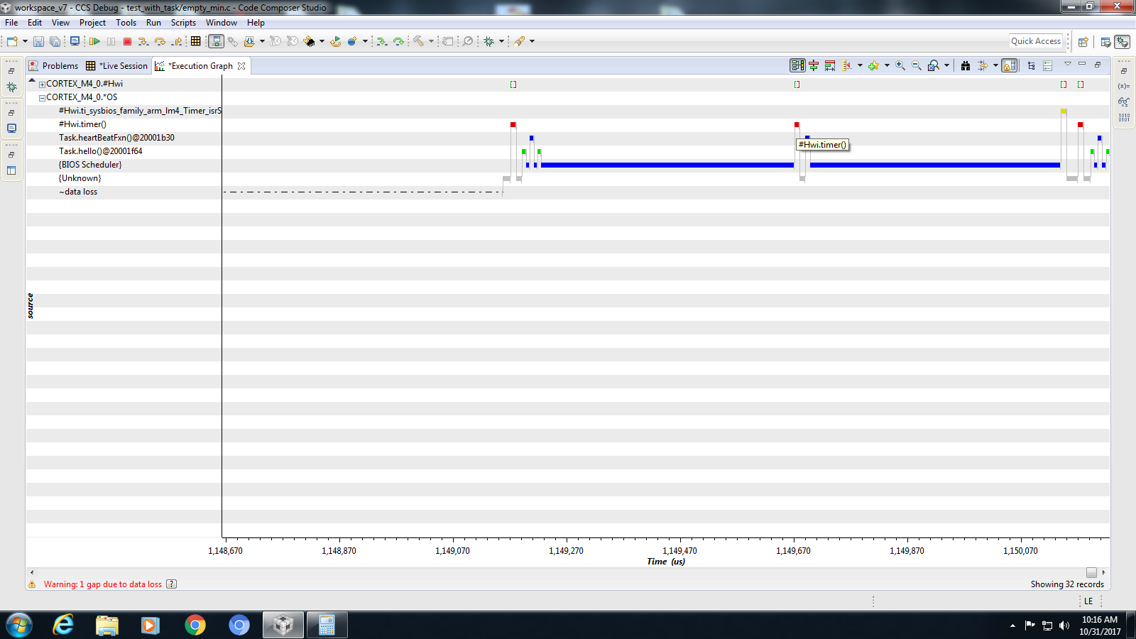

在 RTOS 分析器执行图中、我将检查示例软件的时序详细信息。 我观察到的是、当 HWI 和任务在应用程序上运行时、图形显示了时序不当的结果。 但是、如果应用程序没有从 HWI 调用的任务或任务(基于信标)、它会显示正确的时序。 图中显示 了两种场景的250us。
    时序不当意味着什么? 您能详细说明吗? 您显示了两个不同的执行图? 哪一个对应于应用程序上运行的 HWI 和任务? 哪一个对应于从信标调用的任务?
    为了清晰起见、您还可以更新您的主题吗?
    在应用程序上同时运行的 Hwi 和任务:第一个映像
    对应于从信号量:第二个图像调用的任务
    时序错误:两个应用具有相同的250us 定时器中断。 但是、在第一幅图中、图上是正确的、但如果仔细查看第二幅图(时序)、您可以看到随机时间(例如115uS /间歇/非周期性等)

    问题是"hello"任务中的 printf。 ASCII 字符被写入 CIO 缓冲器。 当缓冲区已满或写入了'\n'字符时、会命中断点。 CCS 读取内容、恢复目标并将字符写入 CCS 控制台。 这会消除实时性。 删除 printf、它按预期工作。
    这就是我们推荐 System_printf (在.cfg 文件中将 SysMin 设置为支持代理)的原因。 字符位于内部缓冲区中,可通过 Tools->ROV 查看。 或者、如果您希望在 CCS 控制台上运行、请调用 System_flush (不过、请记住这将影响实时)。
