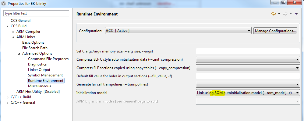

    请检查链接器是否正在使用"ROM"自动初始化。 右键单击项目名称、然后选择"Show build settings ..."。 展开选项、直到看到如下所示的高级链接器选项。 ROM 自动初始化是默认设置、因此这通常不是问题。

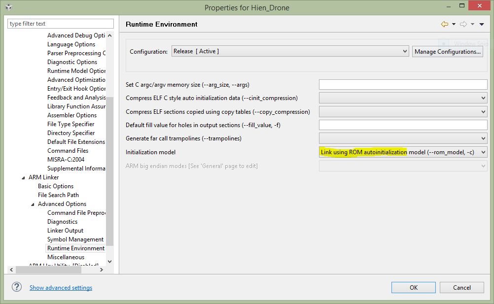

    我的代码已经像您之前的图片一样设置! 您还有其他建议吗? 提前感谢!
