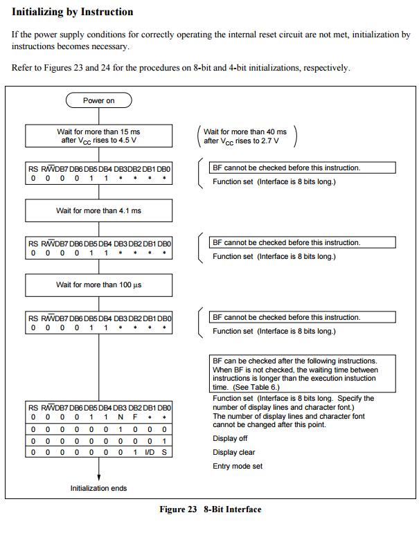

    查看(非常简短)您的"借用各种文章代码"-我注意到您的 LCD 初始化代码不正确!    "0x38"是正确的 (对于2行显示)-但必须重复-并且(其他)初始化序列的关键部分-似乎缺失。
    您使用此论坛的"搜索框"(此页顶部)应该可以找到很久以前在这里提供/放置的"主(定义) LCD 规格(HD44780)"。   (您的搜索"keywords" LCD 和 CB1/CB1_mobile 应该找到。   (也可以在网络中搜索 HD44780 -并按照指定的8位初始化序列进行操作。
    我没有花时间/精力去发现您是否(正确)"将 LCD 光标转向"第2行"-我您回顾(和执行)该流程提供了足够的详细信息。

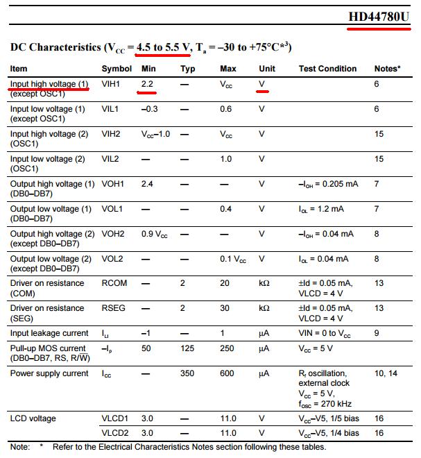

    快速问题:JHD162A 需要5V 电源,而我通过另一个板(C2000微控制器)提供的电源,我已将两个板 GND 短接。 我将 LCD 的数据引脚和 R/W、RS 和 E 引脚连接到 TM4c uC。 此设置是否正常? 我觉得应该...好的评论!
    这是您使用的 LCD 吗?
    www.sunrom.com/.../526000
    如果是、则 Vdd 在5V 时可能会出现电压电平问题。 输入高电平的最小电平为0.7Vdd、即3.5V。 TM4C123具有3.3V I/O 引脚、这可能不够。
    我是否可以-始终尊重-不同意?    如您所知-控制(法律)机构是控制芯片的技术规格表-我现在介绍了该技术规格的关键页面-在这里-
    请注意、在过去的一年中、我设计/生产并销售了超过1M (百万)的此类显示器。   (可能很难"争论"这样的成功...)
    此外-任何"论坛搜索"都将展示我对超过10张此类海报的帮助-指导他们成功-具有3V3有限的 MCU 输出-至(始终为) 5V LCD。

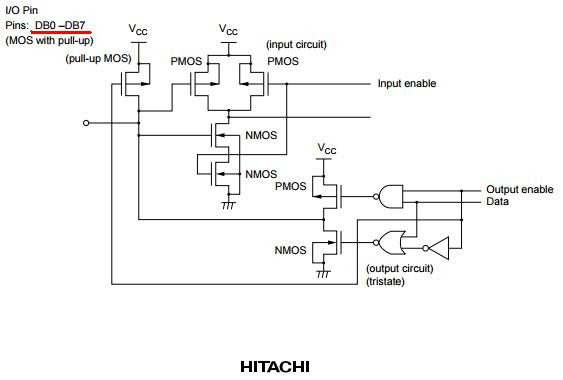

    "特别注意"是 LCD 数据总线的构造、这说明了3V3输入电平的"原理和原因"是可以接受的!   此处-再次来自"控制技术来源:"

    为了响应海报找不到 LCD (正确)初始化编码的问题、我们收到了以下内容: (之前由本记者发布在这里...)
    请注意、作为最受欢迎的组件(char LCD)的(过去)批量供应商、"安全播放"至关重要-以下代码保证正常工作-其他(较小)-不会太多!   (因此、不是在生活或业务中成功的方式...)    之前发布的那些内容-这个线程-将(现在)看到"重复0x38"(对于2行 LCD)的必要性-并且它如下:
