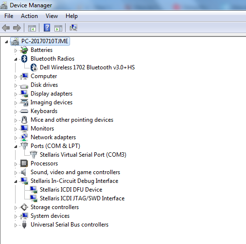

我在调试模式下使用 project0.c 在器件中上传程序时遇到问题
我已经安装了程序。 以前它在工作,但突然停止使用新的程序,现在 project0.c 也不工作。
请帮助。
Cortex_M4_0:GEL 输出:
内存映射初始化完成
Cortex_M4_0:连接到目标时出错
    您并非孤军奋战。 使用"Forum's Search Box"输入"JTAG Lock-Out"(或类似内容)应该会生成数百个帖子-类似地报告...
    也许更重要的是-您(应该)设法发现"您的方法或您的计划是什么"可能导致了此问题?   (通常可能存在"重用 JTAG 引脚或设置 MCU 系统时钟时出错"的问题。
    如果你不“发现”“失败的原因”——你(很可能)注定要“重复!”
