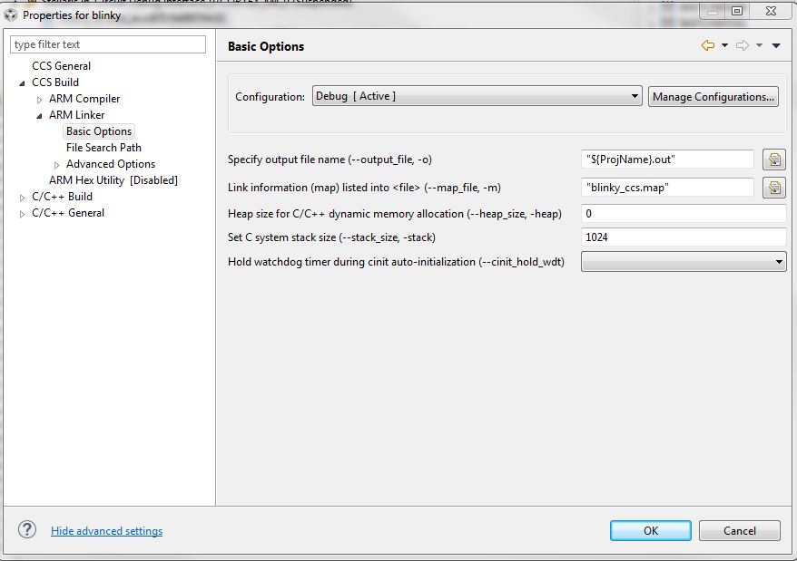

    在这里、我将堆栈大小更改为1024。
    在.cmd 文件中、您需要像以下那样更改堆栈指针:
    __STACK_TOP =__STACK + 1024;

    我建议您首先将样本数量从10000减少到小得多的值、因为您正在创建一个由10000个浮点类型元素组成的数组。 我认为1024栈大小不足以满足要求。 尝试您喜欢的10个元素、并在调整堆栈大小的同时继续工作。
