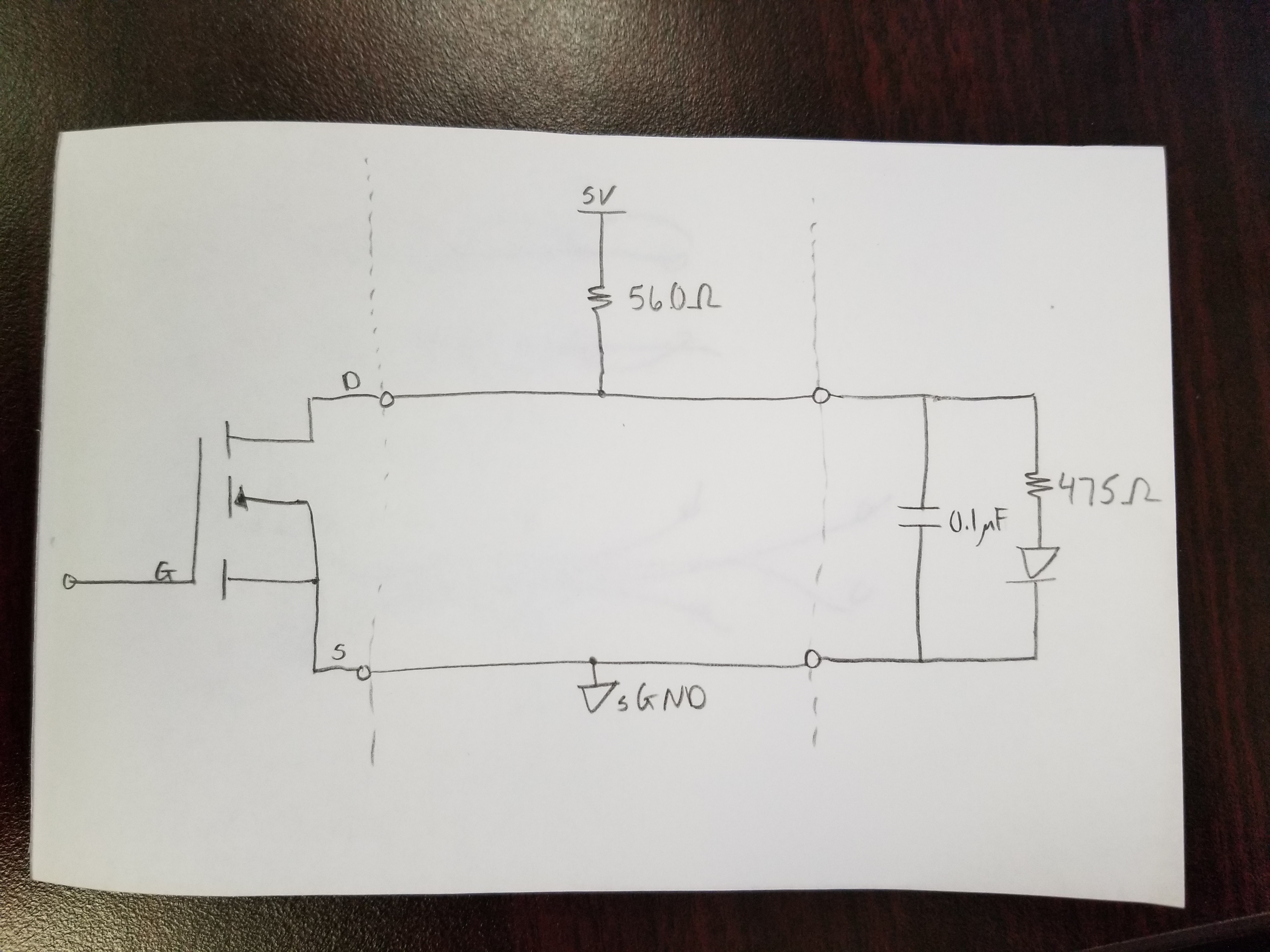

我正试图绕过我的大脑、绕过漏极开路的电压是为什么。  我使用的是 GPIO PA7。  在 code composer 中、我有以下行:
SysCtlPeripheralEnable (SYSCTL_Periph_GPIOA);
GPIOPinTypeGPIOOutputOD (GPIO_PORta_base、GPIO_PIN_7);
我尝试驱动光电隔离器(请参阅图中的电路)。  当 GPIO 变为高电平时、它将漏极拉至~1.3V 至1.5V。 D 至 S 电压之间的电压是否应该是如此高?

    现在、在本例中
    • MOSFET 的情况下运行
      • ~560欧姆图上的电压为5V ~9mA -> D/S 上的压降为~0
    • 在 MOSFET 关闭的情况下运行
      • ~1k 上为5V 加上二极管压降、二极管压降为1V、电流为~3.8mA。 而560R 电阻器上的压降为~2V1 -> D/S 上的压降为~2V9
    现在、如果正向二极管压降要小得多(您不会通过该二极管驱动很大的电流)、那么看到该压降也不会令人惊讶。
    1V3仍然看起来很低、但如果您有任何其他寄生效应、或者该电容器具有任何明显的泄漏、则可以降低电压。 尤其是在 OD 模式下检查 GPIO 的特性、因为这是一个多功能引脚、可能不如您所画的那样干净。
    这似乎也是一种驱动光耦的奇怪方法。 当光耦合器关闭时、您消耗的电流大于在光耦合器开启时消耗的电流、即使在打开时、您的电流也似乎很低。
    Robert
    侧注:我会像您一样使用 GPIO 直接驱动电流、我会将其移至分立式 MOSFET、以减少微控制器上的污渍、并以更低的价格获得更高的驱动电流和电压。

    [引用 user="CB1_MOBIET"]我将以"动机"为中心、以"节省0.20 (USD) FET[/QUERPLET]的成本[/引述]
    2N7002 - Vgsth = 2V4最大值、多源、卷带数量为0.02ea。 0.08 ea/C @DigiKey
    BSS123 - Vgsth -最大2V、多源、卷带数量为0.04ea。 0.10 eA/C @DigiKey
    BSS123以该价格为您提供更高的电压。 它们通常仅适用于低于5V 的栅极电压(但确实提供了典型曲线)、但除非您处于限值、否则在给定阈值电压的情况下、您可能有空间。 需要在设计时进行检查。
