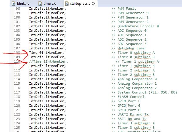

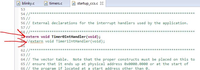

目前、我遇到 ADC 输入问题、我尝试通过由计时器触发的 PE3获取输入。
虽然我无法触发 中断、但我构建了代码、没有任何错误。 附加图像中还会出现一些问题。
任何建议都得到批准。

    上面给出的是我编译的代码。 它在构建中没有错误。 但无法执行 ISR。
    您好吗?请告诉您如何正确使用"ADC_TRIGGER_TIMER"?
    我无法执行此操作、也无法找到有关此操作的有用信息...

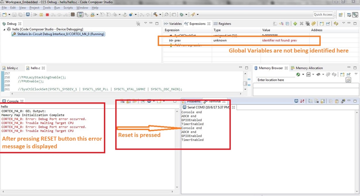

    您好
    我是 CCS 和嵌入式 C 编码的初学者... 我尝试输入 UART 和 GPIOF 来检查代码是否正常运行(通过 LED 闪烁和 UART 消息... 希望查看错误发生的位置以及程序停止的位置)。 无论如何... 接下来,我减少了我的代码中的许多垃圾,并提出了以下内容:
