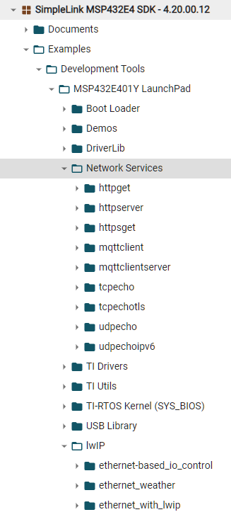

   我正在尝试向 MSP432E401YT 控制器添加以太网连接功能、因为我需要该控制器的 MAC 和 IP、因此请向我提供建议
     1.如何向 MSP432添加以太网功能以及如何启动以太网端口以建立通信。
     2.如何获取该控制器的 Mac 地址(如果不存在)如何配置 Mac 地址以获取该控制器的 IP。
    您好、Akhila、
    SimpleLink SDK 提供了大量示例、可用于查看以太网外设针对不同协议的正确配置:
    Ralph Jacobi
    所有这些项目都属于 TIRTOS 或免费 RTOS。以太网需要裸机代码。
    您好、Akhila、
    这不是真的、底部的 lwIP 示例是裸机无 RTOS 示例。 因此、您可以在 RTOS 与裸机之间进行选择。
    Ralph Jacobi
