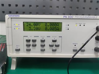

我们将 TI Launchpad 连接到适配器板,其中 焊接了 ADUM3151隔离器(随附 image_01),并为隔离器提供3.3V 电源和 SPI 时钟信号。
虽然我们能够在隔离器的第1侧看到 SPI 时钟信号(如图所示)、但我们在第2侧没有获得任何输出信号。
隔离器两侧的流耗为: IDD1:2.8mA (1.5MHz)、IDD2:5.4mA (1.5MHz)
在隔离器的第2侧,我们提供8mA 的电源电流(请参阅 image_02),消耗的电流为5.4mA (image_03),但当我们重置 TI 评估板时, 恒定电流(CC) LED 在电源中开始发光,电压从3.3V 降至2.6V (IMAGE_04),我们在2侧的信号上没有任何输出。

    您好 Kiranjit、
    因此 IMAGE_04指示器件尝试提供的能量超过了电流限制允许的值、因为电流被器件灌入时会拉低电压。

    您好、Ralph、
    感谢您的回答!!
    从 EV 电路板复位硬件后,我们发现了 Image_04中显示的问题。
    请提出您的宝贵想法以解决此问题。

    [引用 userid="532865" URL"~/support/microcontrollers/arm-based-microcontrollers-group/arm-based-microcontrollers/f/arm-based-microcontrollers-forum/1184360/tm4c1292ncpdt-input-current-to-be-given-to-the-isolator ]但当我们重置 TI 评估板时,恒定电流(CC) LED 在电源中开始发光,电压从3.3V 降至2.6V (IMAGE_04),我们不会在第2侧的信号上获得任何输出。  [/报价]
    请注意、GPIO 输出在 POR 期间进入高阻抗状态。 建议在该转换期间具有反向电流的任何 MCU 引脚上使用外部上拉/下拉电阻器。 如果您发现 GPIO 引脚承受应力、可能需要串联电阻器将其保持在数据表最大注入电流以下。
