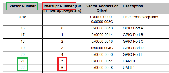

    感谢 Todd 的快速响应。 我再次将文档中实施的"矢量编号"和"中断编号"这两个术语混淆在一起:
    而 ROV 谈到中断编号、但表示向量编号:
    除此之外:为什么 System_printf 起作用、而 fprintf 会导致断言?
