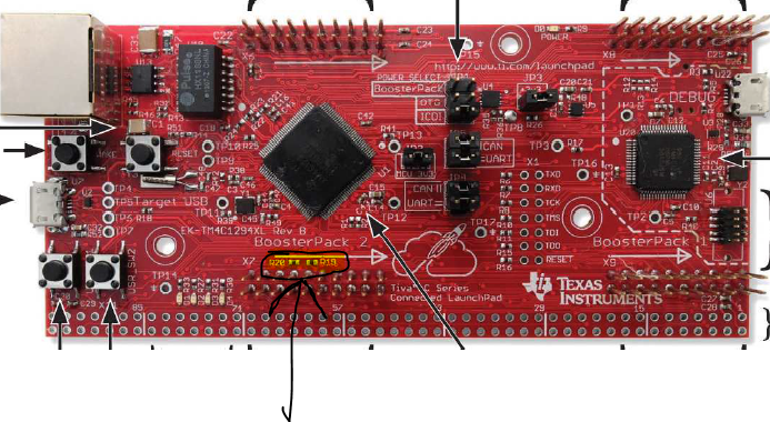

在设置 EPI 时,模块8的 I2C 管脚设置为0。
为什么???

    在 EK-TM4C1294XL 电路板上、引脚 PA3通过 R19连接到引脚 PQ2、而 PA2通过 R20连接到 PQ3。  PQ2和 PQ3都是 EPI 的一部分、配置后会将 PA3和 PA2拉至低电平。 要在 EK-TM4C1294XL 上同时使用 I2C8和 EPI、必须移除 R19和 R20。 原理图位于用户指南 http://www.ti.com/lit/ug/spmu365c/spmu365c.pdf?page=32的第32页
    R19和20在下图中圈出:
    工作
