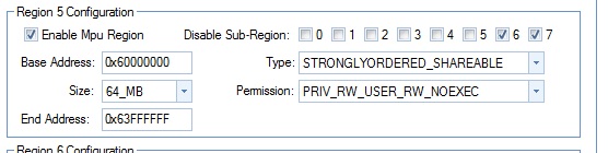

似乎有很多关于 EMIF 异步额外脉冲的讨论正在进行中。
RM48L952 Rev.D 勘误表指出、这些可通过 MPU 区定义器件进行修复或严格排序。
我的配置:
在这种配置下、仍然会有额外的脉冲。
我想知道:
1) 1)如何检查这些区域设置是否真正在使用中。 例如、如果其他区域可能与区域5重叠。 我检查了是否真正调用了 MPU init 函数。
2) 2)在另一个 E2E 主题中、TI 员工说、对于另一个 MCU、此修复不够、您需要从外部或具有 DQM 信号的 EMIF_NOE 信号来消除额外的脉冲。 那么、RM48L952 Rev.D 勘误表中是否可能存在错误? Rev.D 勘误表是否还应该说请执行外部操作或使用 EMIF_NOE?

    EMIF#4的权变措施是将 MPU 中的外部存储器区域配置为"器件"或"严格排序"类型。 HALCoGen 显示了所有 MPU 区的起始地址和结束地址、很容易检查是否有任何区重叠。

    是的、我可以从 Halcogen 配置中看到 MPU 区、但在示例中、如果我不调用 MPU 初始化、那么这些区将不会被使用。 因此、我想在运行代码时使用调试器检查配置。
    这似乎是可能的,但很困难。 这是因为 MPU 是一个协处理器、需要使用 MRC 指令从其中提取数据。

    该权变措施(或使用 NOE)适用于 RevB TMS570LC43x 器件和 RM57器件。 RM48 EMIF#4的唯一权变措施是使用在 MPU 中配置的器件模式或严格排序模式。 给我带来的不便、我深表歉意。
