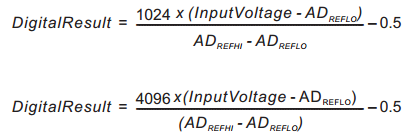

你好、冠军
客户对方程式有疑问:
为什么需要减去0.5?
谢谢。
Eric
    您好 Eric、
    ADC 的分辨率为12位。 等于 ADrefhi 的模拟输入电压的 ADC 输出代码为0xFFF (4095)。 根据公式、数字结果=整数(0x1000-0.5)& 0xFFF =(0xFFF)& 0xFFF = 0xFFF。 如果我们从公式中删除0.5、则数字结果=整数(0x1000)& 0xFFF = 0x0、这是不正确的。 这是我的理解。 下周我将咨询我们的 ADC 专家、以获得正确答案。
