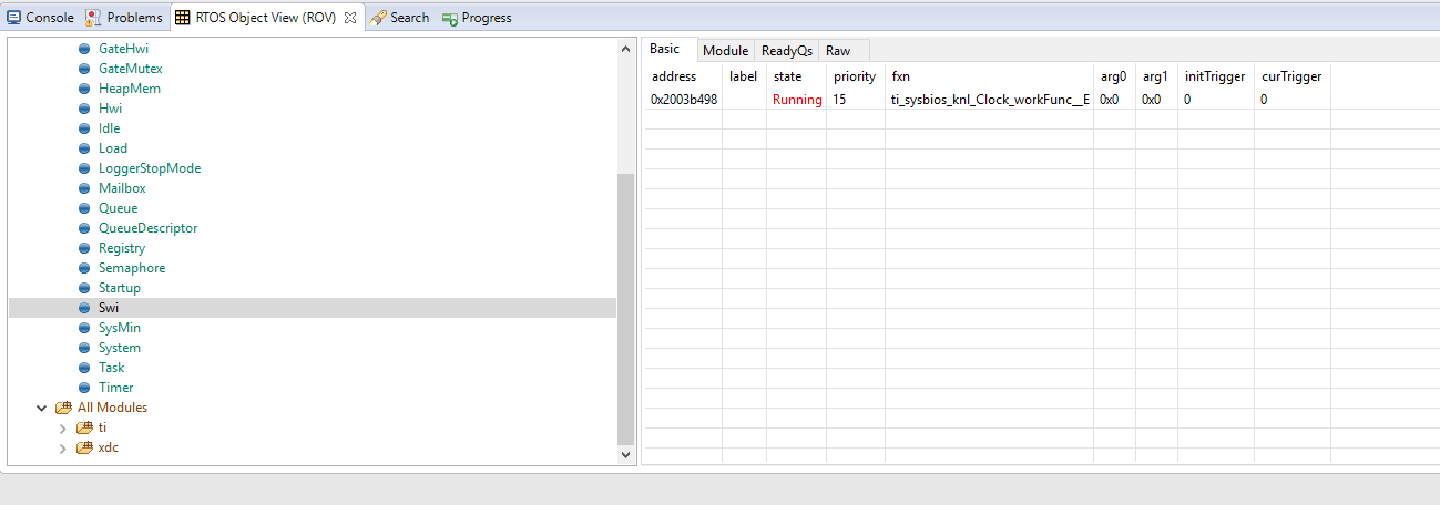

我注意到,Load_getGlobalSwiLoad()报告了应用程序中的 SWI 负载为8%,即使 SWI 模块未启用。
是否有任何方式可以自动启用 SWI 模块? 我可以通过某种方式禁用它吗?
下面是我的 TI-RTOS 配置文件。
e2e.ti.com/.../TIRTOS.cfg
Peter A.
    默认情况下、内核在内部使用 Swi。 8%似乎有点高、因为您正在提供时钟周期。 您可以启用 Swi 日志跟踪(将 LoggingSetup 添加到.cfg 中并启用 Swi 日志记录)。 这将显示运行的是什么 Swi。 此外,您能否查看 Tools->ROV->Swi->实例以查看存在的内容。

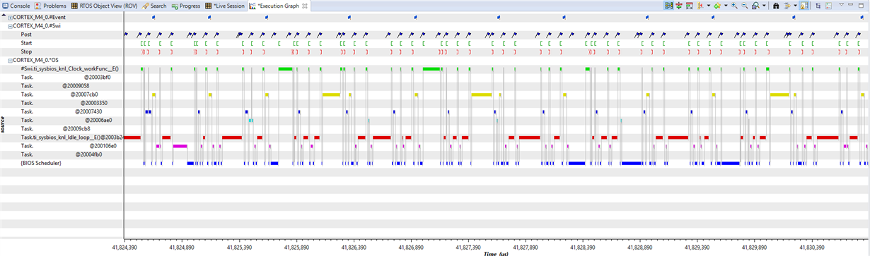

    您好 Todd、
    感谢您的回答。 我收集了您要求的数据。 请参见下图。
    在我启用日志记录后、SWI 负载上升到19%、但这可能是预期的行为。
    如果只有 TI-RTOS 正在使用 SWI、SysTick 周期设置为100us 且日志记录模块已禁用、您能否告诉我预期的 SWI 加载是多少?
    谢谢、此致、
    Peter A.
    尊敬的 Peter:
    对于时钟节拍、100us 处于 FAST 侧(很抱歉、我最初没有注意到)。 在内部、你调用 Clock_tick 来提升时钟(因为你有 Clock.tickSource = Clock.tickSource_user;)、仍然布置一个 Swi 来在内核中执行所有时间管理。 如果您的 Load.swiEnabled 也设置为 true、8%的噪声不会令人感到难以容忍。 Load.swiEnabled 本身增加了几个百分点、因为在每个 Swi 执行的开始和结束时都有一些数学运算。
    您希望内核时钟具有100us 粒度的具体原因是什么? 我们默认为1ms、大多数客户都将其保留在此值。 请注意、您始终可以自由地将计时器直接用于您的应用、将其他计时器用于内核的时钟模块。 这消除了从高速计时器调用 Clock_tick 的开销。
