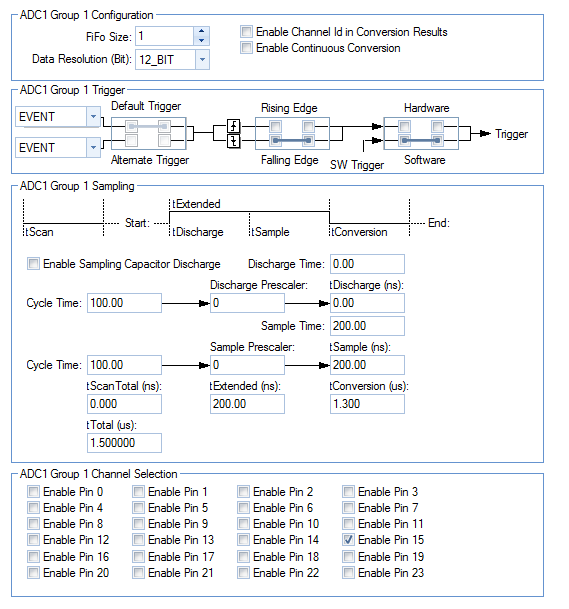

大家好、
我刚刚完成了12位 ADC 教程、可以在以下位置找到: https://www.youtube.com/watch?v=YOBWhFE0LZg 、现在我想展开代码、以便我可以读取两个 ADC 引脚并通过 SCI 发送读数。
您可以在下面看到我的 ADC 组1配置 Halcogen 设置是什么。 我使用引脚15来监控电压。
我想第一步是选择要监控第二个电压源(比如引脚23)的另一个引脚,并将 FIFO 大小增加到2,对吧?
在下面、我的 main()就其本身而言、仅适用于1引脚 ADC。 问题是、我不知道如何更改对 adcGetData 的调用 、以便从两个 ADC 引脚获取信息。 如果有任何指导、我们将不胜感激!

    您好、Sofia、
    在 HALCoGen 中、选择需要在组1中转换的通道(引脚15和引脚23)
    2.在 main()函数中,执行以下修改:
    adcData_t adc_data[2];
    (笑声)
    adcGetData (adcREG1、adcGROUP1、&ADC_DATA[0]);
    转换结果存储在 ADC_DATA[]中:
    ADC_DATA[0]->应具有 Group1通道1的转换
    ADC_DATA[1]->应该具有组1通道2的转换
    ID[0]   = ADC_DATA[0].id;
    值[0]= ADC_DATA[0].value;
    ID[1]   = ADC_DATA[0].id;
    值[1]= ADC_DATA[0].value;

    感谢 QJ、
    最后一个澄清是、ADC_DATA[0]是否会存储引脚15上转换的数据以及来自引脚23的 ADC_DATA[1]数据?
