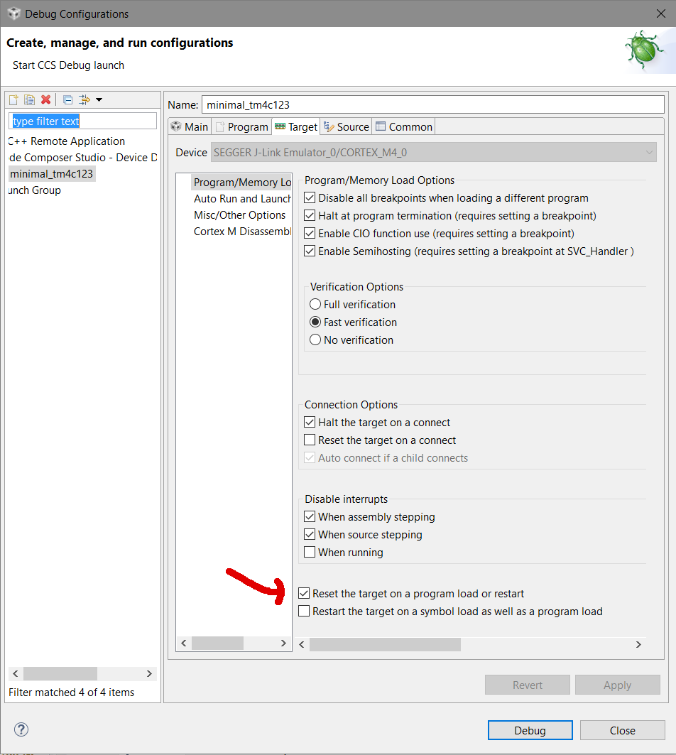

在通过 Segger 的 J-Link 调试 TM4C 时、需要执行哪些操作来启用中断?
我的项目使用 Timer0中断。 如果我使用 Stellaris (板载)调试器进行调试(从 CCSv7.2开始)、则一切运行正常、并触发中断。 但是、使用 J-Link Segger 仿真器时、不会发生中断。
请注意,我已双击“禁用中断”,“运行时”取消选中(参见下图)。
感谢您的帮助!

    如果我进行更改、重新编译和闪存、我可以确认代码已更新。
    如果我在主循环中设置断点(BKPT #0x00)、调试器将在这些位置停止。
    如果我在中断例程中设置断点(再次使用 BKPT #0x00)、则永远不会命中这些断点。
    使用 Stellaris 调试探针调试的相同代码可正确触发中断、并将命中所有断点。
    在未连接调试器的情况下自由运行的同一代码会正确触发中断。

    您是正确的、但它未解决问题(尽管我确定设置是这样"干净"的)。
    我返回到 CCS 设置、尝试了一些操作、结果发现必须设置"在程序加载或重新启动时重置目标"(请参阅下图)。  看起来我的处理器在调试会话开始时未正确启动、因此未正确初始化! 不确定为什么此选项的默认值为"disabled"(已禁用)...
    现在、LED 会像 ICDI 一样闪烁。
    IDE 方面取得的进展。 非常感谢您的所有帮助!
