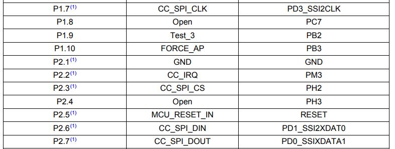

    您好、Prajnith、
    您是否有机会参考使用 TM4C129和 CC3100的 TI 参考设计? 在用户指南的第3节中、两个处理器之间通过 SPI 通信进行信号映射。
    www.ti.com/.../tidu992.pdf
    www.ti.com/.../TIDM-TM4C129XWIFI

    您好、Prajnith、
     我不会看到您在独立上下文中粘贴的代码有问题。 要问的问题是、您是否正在使用 launchpad 上的 Booster Pack? 当您将 MCU 侧的 SPI 引脚从 SSI2 (如示例所示)更改为 SSI1时、SPI 接口不再通过引导器连接器与 CC3100连接。
     就 IRQ 而言、您从 PM3更改为另一个端口、即 Porta、然后您还需要更新中断处理程序。 PORTM 被映射到 NVIC 中的矢量88。 假设您要将 IRQ 映射到 Porta、则需要添加映射到矢量16的 Porta 处理程序。
