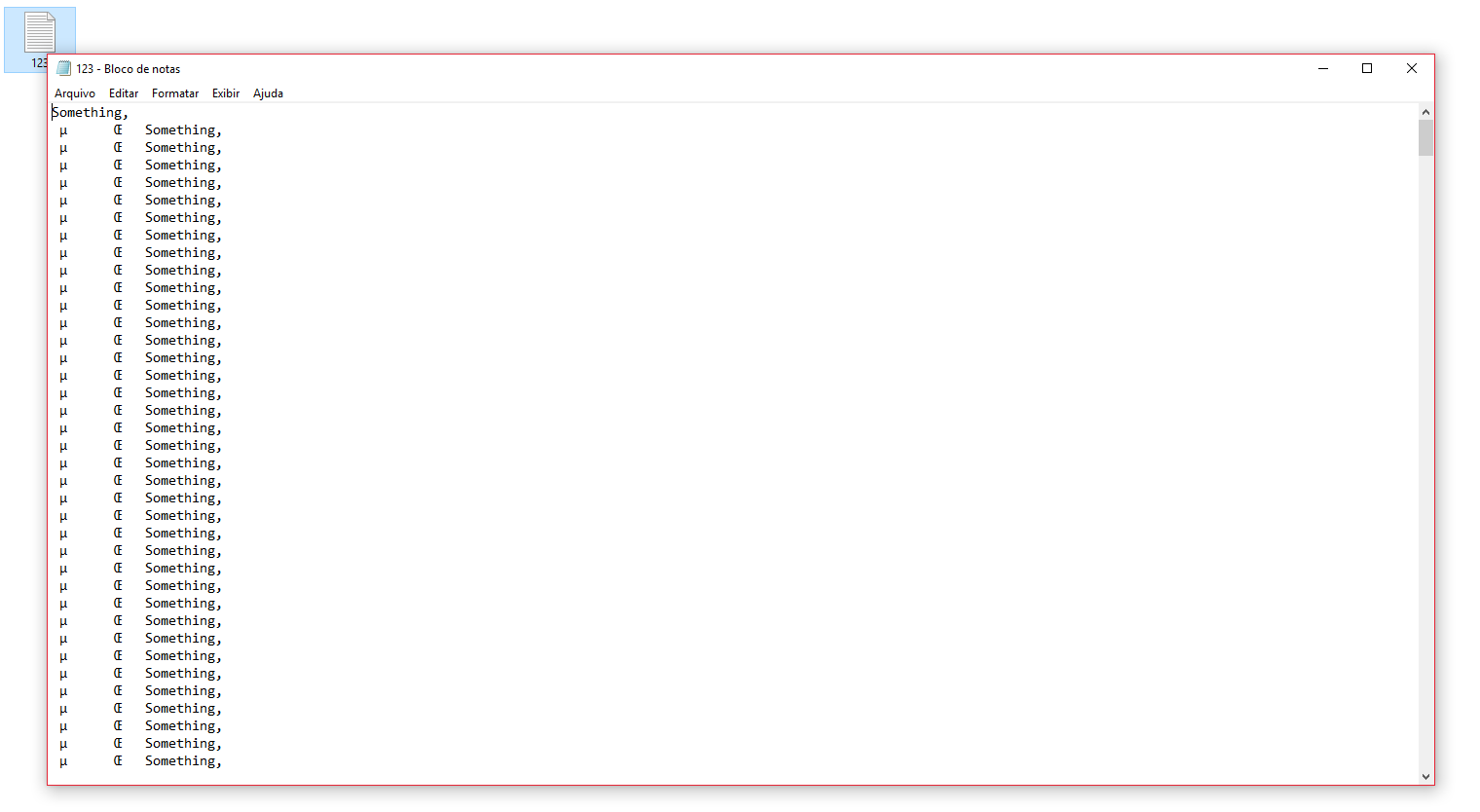

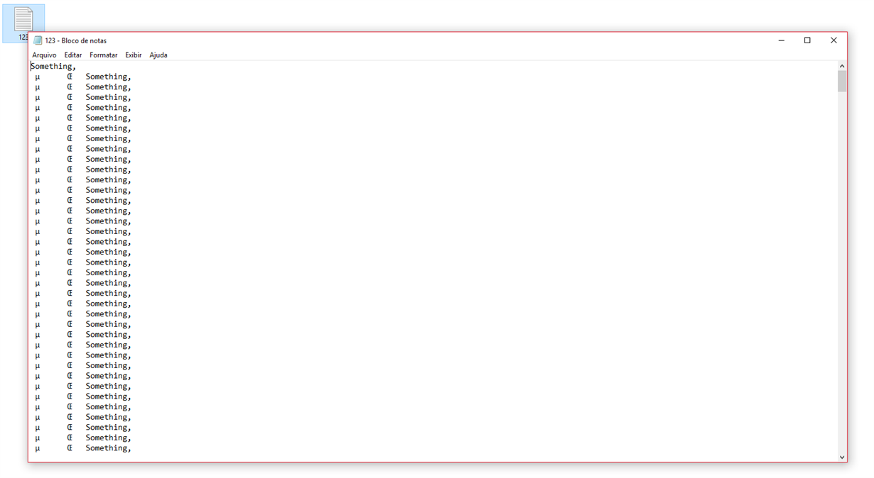

大家好、

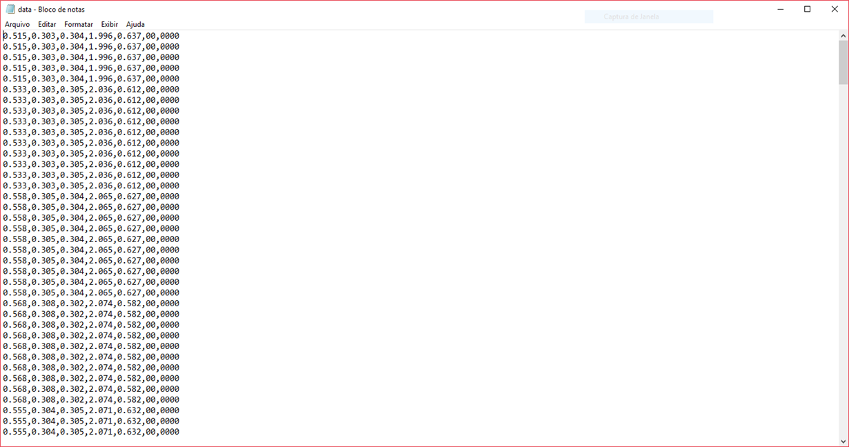

我正在尝试将数据从 TM4C123保存到 USB Pendrive。 我需要记录来自非公路用车的7个输入:
  • 4个制动盘温度(NTC 传感器)
  • CVT 温度(PT100)
  • 发动机转速(由包含555计时器的电路产生的脉冲)
  • 速度(利用电感式传感器)
尚未开始尝试记录这些数据、我需要更好地了解如何先将数据放入 USB 记忆棒。 因此、我将使用  、可在此处找到该代码:
https://github.com/krithik/tiva-usb-host-msc
我修改了代码以将数据放入我的待定驱动器中(我使用连接到 GND 和5V 引脚的外部电源、因此不进行调试)。 下面是一个工作示例:

if (设备存在)
UINT bw;
if (f_open (&g_sFileObject、"123.txt"、fa_write | fa_open_always)== FR_OK)
f_lseek (&g_sFileObject、g_sFileObject.fsize);
f_write (&G) sFileObject、sound、sizeof (sone)、&bw);
f_close (&g_sFileObject);

  • 如果我尝试向 USB pendrive outside main()函数(例如,计时器 ISR)写入任何内容,则 pendrive 会闪烁,表示正在忙,但没有数据写入。
  • 如果我写入一个长字符串、如"12345678910111213141516171819820212223224252627282930\r\n"、它会写入垃圾、如下所示:
  • 如果我用一个 char[25]编写"sings,\r"、它的写入方式如下:
  • 如果我使用 snprintf (soming、sizeof (soming)、"%.4F\r\n"、floatnum)编写浮点、它不会写入任何内容。 它写了"s往"、但在将字符串更改为浮点后、它停止写入:

    我使用 FAT32格式、无法使用 FAT、因为我没有小于8GB 的待发驱动器。 我测试并保存了"hello USB card 01、hello USB card 02\r\n"、文件名为"123.txt":
    关于传感器、我将我的另一个项目拆分为各种源文件和头文件、以便更轻松地隔离问题。 中断处理程序都是分开的、我有5个计时器以不同的速度运行。 其中一个我用来将变量传递到字符串并将其发送到 UART (我计划将钟摆入这个计时器 ISR)。
    我正在使用 snprintf (string、sizeof (string)、"%.4F、%.4F、%.4F、%.4F、%02u、%02u、\r\n"、g_temperatureDisco1、 g_temperatureDisco1、  G_temperaturaDisco1、 g_temperaturaDisco1、 g_temperaturaCVT、g_velocidade、g_rpm);
