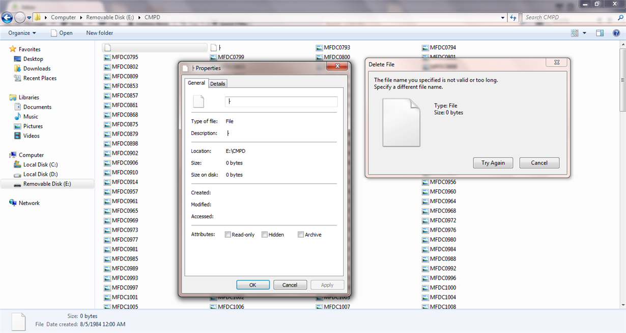

我正在使用 fatfs 文件系统和 Tm4c1294ncpdt 微控制器。 我们板上有两个 SD 卡、另一个是辅助卡。连接 到主 SD 卡和 MC 的外部摄像头具有辅助 SD 卡。Mc do 图像处理输出文件将其保存在另一个目录中、并将原始文件移动到另一个目录中并重命名此文件 时间戳的文件。 现在、在完成图像处理后、Mc 将 切换到另一个 SD 卡作为主存储卡、将摄像头切换到次存储卡、这是一个持续的过程。
现在我的问题是、在运行2-3天后、文件系统开始创建一些奇怪的文件、有时还会损坏 SD 卡扇区/群集。 我不知道为什么会发生这种情况。 请允许我提出一些建议,以缩小问题范围。

    我有一个疑问,如果摄像机有不同的文件系统,那么在 SD 卡上写入映像时,它可能会损坏文件系统或扇区/cluster。因为它不是每一次发生,而是在2-3天内发生。 因此、我无法调试问题、也无法找到发生问题的具体功能/区域。

    除了(非常)健全的指导供应商的 Ralph 提供的产品外、请考虑:
    • 不清楚(至少对我而言) SD 卡是否损坏。   改用其他(已知良好) SD 卡并重复您的观察是否明智?
    • "SD 卡"的拆卸和重新插入状态是什么?   这种情况发生的频率如何?   我们已经看到过这样的情况、即在错误的时间执行的拆卸/插入可能会导致此类问题。
    • 您的电路板电源的状态是什么-在整个"2-3天损坏"事件中、是否存在"贯穿"?    或者-电路板是否自由(或定期)供电/断电?   电源(真正)是否足够?   您是否在所有工作条件下(以及最近)进行了测量 -尤其是在"写入 SD 卡"时?
    • 电路板"附近"是否有高电流或高噪声(继电器、传动器)或高频开关源?
    • 使用(附近)手机或其他射频源可能会使 SD 卡陷入困境?
    • 您是否曾尝试过"复制但不重命名文件?"   (实际上-几乎无用-除了我对您的"重命名"过程提出挑战/进行探究。)
    • 并且-如果您在 每个 SD 卡中创建了"数量合理的"已知良好"文件-并且"不尝试"进行"复制和重命名"-那该怎么办?   (此类测试用于确认(您)问题原因的识别。)
    事实证明、采用"波 efy PCB 走线为 SD 卡供电并缩短其长度是明智的。   信号线路布线也应直接连接-避免剧烈弯曲。
    通常、将示波器探头连接到电路板的电源(特别是此处的 SD 卡电源)并触发 "If and Only if " the voltage "wander"(outside) low or high bounds (如果并且仅限于)。   (即创建一个"窗口式模拟比较器")
    当您对许多潜在原因"开放"时- kiss (一次一个可衡量的系统步骤)被证明是"您发现和解决问题的指南..."

    * SD 损坏不是静态的,两个 SD 均已损坏或其中任何一个。两个 SD 卡的类型相同(10 8Gb SD 卡)。
    *当 MCU 空闲时,MCU 进入休眠模式。这也会切断 SD 卡连接器的电源。
    *但多路复用器根据 摄像机电源引脚切换 SD 卡,如果摄像机关闭,我们将切换 SD 卡。 在卸下电源后插入/卸下 SD 卡。
    *没有高频开关源。
    *但有 CDMA 模块,但目前它没有使用。

    这是我们第一次注意到"休眠"正在发挥作用。    您的操作中有(许多)个变量-有些是" SD 卡干扰的候选项"-在这种情况下很难知道"从哪里开始"。   我建议您(暂时)从混合模式中删除"休眠"、并像以前一样运行系统、看看 "休眠"是否证明了"因果关系"。   (这是我最主要的怀疑——我认为!)
    您已"自行诊断"由 "复制和重命名文件"触发的问题-而这些文件驻留在两个(附加的) SD 卡上。   我可以问:"你是如何得出这样的结论的?"   在合理地"扫描"这个建筑线程之后-我找不到您的解释和理由-得出这样的结论。   我想很多人会同意-(正如您的主题行注释中的讽刺)-如此简单(复制和重命名文件)-导致 SD 卡损坏-是一个(很多)意外的事件!
    我现在从您的初始帖子中引用、"现在我的问题是、在运行2-3天后、文件系统开始创建一些奇怪的文件有时它还会破坏 SD 卡扇区/群集。"
    "细节"(在某种程度上)对您来说是否有用?"细节"(在这段时间内、" 2-3天间隔"期间发生了什么)-在"检测(或)怪异或损坏"之前?    您的报价中有一条包含的条款会产生 不确定性、即"在运行文件系统2-3天后"、这表明您已经"运行系统-可能会更新 SD 卡"。    但是-如果 添加标点符号、"在2-3天后、-(然后)运行文件系统!"   这是对您的第二个解释,表明您的系统“闲置2-3天”-并且您的问题仅在2-3天之后出现(或被注意到)。”     请您澄清一下-我们认为这很重要。
     首先注意到问题的"方式和时间"仍然不清楚?   我已要求您创建(仅限于) "已知良好文件"、并将这些文件存储在两张 SD 卡的每张卡上、然后"让系统在类似的2-3天期限内自行运行"。   然后-测试"奇怪/损坏!"    由于"没有文件被"复制或重命名"-如果(现在)发生损坏-您的诊断可能被证明是"不完整"。   (可能仍会出现-但其他问题刚刚证明存在!)
    最终建议-在我之前代表您创建的"诊断列表"中-显示(不)已被采纳。   但这些是我认为"远远"的那些(在这里重报)、"确认"不太可能的诊断"。
    由于公司和我都没有使用您的 MCU、 因此如果供应商代理能够很好地审查您的代码并判断其有效性、这将非常有帮助。   我会注意到、"复制和重命名"代码的关键方面之间的"添加延迟"可能会有所帮助...   (甚至"求解!")
    最后一点-您提到添加了"摄像头和 SD 卡"-您(绝对)是否确定您的电路板电源-证明是足够的-尤其是在"如此多的外部器件正在消耗电流时?"   (公司/我发现此类问题-由功率不足(在特殊情况下)引起-通常足以警告您"测试和验证"。   (希望/猜测证明是不可接受的...)
    建议您遵循先前诊断列表中的后续建议。   需要将变量最小 化(实际上是丢弃的)-这些建议 朝着这个方向发展...
