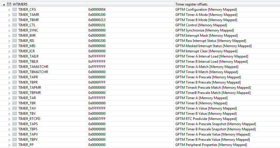

大家好、
我正在尝试使 CCP1在 WTIME5 (本产品上的引脚 PD7)上工作。 目前计数器的值为零、它应该在系统时钟以50MHz 运行的情况下对一个0 - 3.3V 10MHz 晶体进行计数。 我正在运行 TivaWare 2.1.4.178和 CCS 7.2.0。
查看寄存器、PD7的解锁过程正常、同时启用了计时器 A 和 B、我认为这是正确的、即使它只是我想要的计时器 B? 如果我仅运行计时器 B、我是否仍然获得32位计时器和16位预分频器? 我在尝试读取 WTIMER 5 Timer_B 值时附加了寄存器值。
我还使用此设置通过  TIMER_CFG_B_PERIODICY_UP 而不 是 TIMER_CFG_B_CAP_COUNT_UP 进行了测试、并且周期性计时器模式工作正常。

    在输入边沿计数模式期间、16位预分频器用作定时器扩展。 因此、在输入边沿计数模式下、您将使用计时器 A 或计时器 B 组成一个48位计数器
