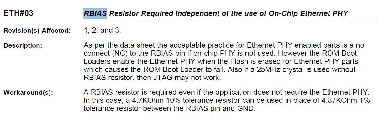

    很抱歉耽误你的回答。 您提到的解锁方法是正确的。 但我无法使用您发送的使用 LM 闪存编程器步骤的链接执行此操作。 不管用。
    我试用了 CCS Uniflash、选择"Tempest 和 Firestorm Classes"而不是"Fury、DustDevil..." 并继续执行这些步骤。 它可以正常工作、但不适用于 MCU 锁定时的第一次解锁操作试验。 当我反复尝试解锁2次或3次时、它就能正常工作。 我最终可以解锁 MCU。
    我想我的问题是因为外部振荡器。 当我搜索外部晶体问题时、我发现有些人也有同样的问题。
    我在连接 Tiva 的 Launchpad 上使用25MHz 外部振荡器、但它不起作用。
    您是否知道任何常见问题、如此类问题以及问题的解决方案?

    您好、Okan、
     您是否根据以下勘误表连接了4.7K RBIAS 电阻器?

    是的、我们已经连接了4.7K RBIAS 电阻器。
