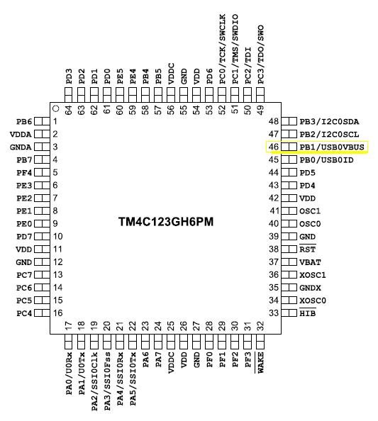

    这个线程激励我使用 RTFM -因为 Fire/I 早已使用4C123 -并且(从不)注意到一个引脚的(主要)命名为"V_Bus"。    和-该引脚的信念(保持)(正确且可选)被命名为"USB0VBUS"

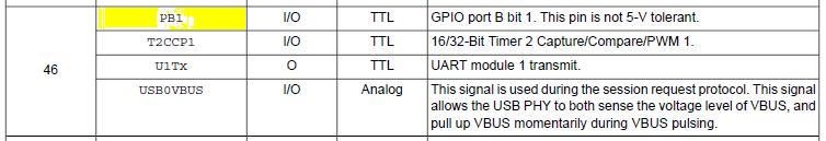

    实际上、MCU (主要)引脚代号是 PB1 (引脚46、它可能会承担不同的功能、但无法支持5V 的直接应用!     (下图的最上面一行、所以建议!)
    此外、这类(或近类) ARM MCU 很少扮演"从单个引脚源生成多电压"的角色。
    对该评论的支持如下: (来源:MCU 手册、2014年6月12日)
    下面是 MCU 引脚分配的完整视图:
    总之-此 MCU 具有"不具备接受5VDC @引脚 PB1的能力"、然后将该电压(内部)转换为3V3 (VDD)和更低电平 VDDC。     同样、MCU 手册特别建议不要5V 引入 PB1 ...

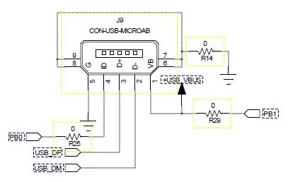

    您还驱使我查看 LaunchPad 原理图 www.ti.com/.../spmu357b.pdf 第26页。 它清楚地显示了连接到 USB0VBUS 引脚的 USB VBUS。 由于这是5V 电源线、因此强烈建议文档中存在问题。
    我还模糊地记得、USB0VBUS 连接有一个勘误表。

    [引用用户="Robert Adsett72"]清楚地显示了连接到 USB0VBUS 引脚的 USB VBUS。
    或者不是!
    我将原理图的相关部分包括在内、以"为我的理由"。     请注意 、电阻器"R29"位于"USB0VBUS"和"PB1"之间。    而且-在我们的所有五个 LPad 上- R29是一个 DNF!  (请勿填充(对于其他人)... (笑声)  换句话说、不存在"R29"-组件的封装尺寸存在-但没有电阻器-因此 PB1没有5V 电压路径...
    此外、PB1 "引出"(出现在一个接头上)并且不会寄存为5V。

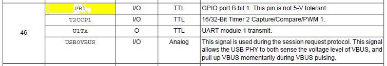

    MCU 手册中至少有两个位置、请注意 PB1上强制的"不兼容5V "限制。     正如您所注意到的、供应商需要做得更好...   (这个周末是否再次听到"打鼾"?)
    有趣
    因此、它显示为已连接、但连接电阻器未组装。 记录了感应阈值为4V75且不兼容5V。
    为什么会有人对此感到困惑?
    天哪!
    Robert
