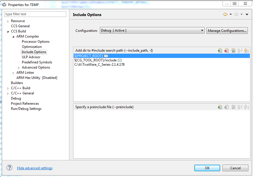

我目前 正在使用 Launchpad Tiva C 系列 TM4C123G 评估套件。 我正在尝试 连接 NC-SR04超声波设备。 我在行上找到了一些代码、我收到了链接错误、我已经清除了程序中的一些其他错误如果有人能提供帮助、那将会很好。 请参阅下面的程序。
当函数未链接时、我使用的是版本:7.4.0.00015的 CCS、我从程序中删除了所有函数、以查看 是否会链接、并使用它们进行编译。

链接错误

    大家好、Gordon、
    您看到的问题往往是由于项目设置不当造成的。 有时、解决该问题的最简单方法是放弃项目并重新制作新项目。 也就是说、为了尝试并帮助您确定当前项目中可能缺少的内容、我需要 CCS Project Properties 中以下菜单的屏幕截图:
    • Project Properties -> Build -> ARM Compiler -> Include Options
    • Project Properties -> Build -> ARM Linker -> File Search Path
    链接。
    请摆脱血腥的红色色彩。
    完成了!!!
    请参阅随附...根据您的请求感谢您的帮助。 我要继续使用此文件的原因是、它将使我更好地了解 CCS 的工作方式、并尝试使现有程序正常工作。 我知道链接器未找到 文件或文件夹
    大家好、Gordon、
    啊、我认为我看到了您的问题。 您没有将 driverlib.lib 文件链接到您的 ARM 连接器->文件搜索路径树。 它位于"Include library file or command file as input"下。 我们在 TivaWare 上使用的链接是 "${SW_ROOT}/driverlib/ccs/Debug/driverlib.lib "、但这取决于 SW_ROOT 解析到 C:\ti\TivaWare_C_Series-2.1.4.178文件夹。 因此、根据您的项目需要对其进行调整。
    我认为、除此之外、您应该对其他人满意、但如果您在链接 driverlib 时仍有构建错误、请告诉我。
    谢谢 Ralph、您的帮助很好。 TI 应提供快速入门指南、让您了解编译程序所需的文件以及指向的位置。 如果 您是 TI MCU 的新用户、可以节省大量时间...再次感谢您的耐心和耐心...
