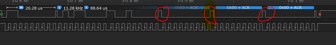

大家好、社区
我的 I2C 代码有问题。 在下图中、I2C SDA 线在两个字节之间变为高电平存在问题。 它仍然与 i2c 上的大多数芯片通信(下图)、但当我与 PCA9534通信时、总线挂起、如上图所示。

    您好、Andrew、
    我不认为 SDA 线路变为高电平是问题的根本原因、我记得在 I2C 示例的其他逻辑快照中看到的、I2C 总线在写入从器件时是如何为器件运行的、 我没有发现任何导致问题的行为报告。 我认为我们需要比 SDA 线的行为更深入地研究这一点。
    获取更多信息的几个问题:
    1) 1)您安装了什么值的上拉电阻器?
    2) 2) 2)您能否共享 I2C 初始化信息?
    3) 3)读写时是否都会出现问题?
    4) 4)您是否验证了器件的从器件地址是否正确? 我假设它从您的图像设置为0x48?

    您好、Ralph、
    1) 1) 4.7K Ω 上拉电阻器、我还尝试了10k Ω、但没有成功。
    3) 3)问题似乎仅在写入第二个字节后发生。
    4) 4)是的、我已经验证了从器件地址。
    这是初始化代码。
    您好、Andrew、
    初始化和发送数据的代码看起来很稳定。尽管我认为您不需要清除 I2C FIFO 行、也有 driverlib 调用。 我通读了 PCA9534的器件数据表、我认为基于该数据发送顺序还可以。
    鉴于您似乎在其他器件上取得了成功、我认为您需要做的是获取 o 范围并检查 I2C 线路上的某些时序与 PCA9534数据表规格。 我在 E2E 上寻找任何 I2C 驱动器作为参考、虽然我找不到任何驱动器、但我发现一篇提到时序调整的文章解决了 I2C 问题。 鉴于您的设置看起来有多稳定、我认为验证时序是合理的。
    此外、为了进一步说明 SDA 线不应该成为问题的原因、我不关心它的主要原因是当它发出高电平脉冲时、该时间内不会发生时钟周期、因此它不像从器件或主器件将寄存高电平值。
    "感受疼痛"(拉尔夫和海报的疼痛。)
    实际上、I2C 用作多器件总线、但当出现"此类问题"(超出"正常"诊断工作范围)时、"kiss"表示 "部署了最简单的设置。"
    作为"时序"-我有理由相信-在诊断提示/问题中有所上升-我会问、"所有其他 I2C 器件都与 I2C 总线"隔离"-尽可能/实用!"
    Fi/I 已观察到、在(合理数量的)情况下、"未寻址的 I2C 器件"可能会"对 I2C 数据传输和/或 ACK 造成不必要的影响"-并且(即使很少见)-这种潜在的(损害)最好"消除"... 以防万一...
    我们过去的诊断工作已经发现、"行为错误的从属设备"做出了多次响应、即使未生成(准确) I2C 地址、但却发生了"足够的 I2C 地址位匹配"... 更改为"非法启用该从属设备!"    (暂时消灭此类"奴隶"可防止.)
    KISS -再次-"上升到诊断场合"、通过"减少 空气中的焊球数量!"  (设计变量-此处-针对纯化员...)
    事实证明、它还有助于(真正)测量/确认 到总线上每个 I2C 器件的电源布线。    有时可能存在"寄生电源路径"、而这些"将 I2C 总线打开以产生"意外后果"、这种情况下很少见..."
    所有、
    感谢你的帮助。 我确实认为这是一个时间问题。 l 已经运行测试并发现某些位模式更有可能导致芯片问题。 我过去使用过 PCA9534、从之前的项目中删除了 PCA9534中的一个、并将新项目作为比较投入使用、问题没有消失、但问题的发生显著减少。 我将继续研究 i2c 路径和总线上的其他器件的问题。
    Andrew Ward
    虽然 I2C (可能)通过"插件板"或短互连 SDA/SCL 导线工作(短期)、但"最佳结果"很少到达...
    同样、消除(可能)影响"外部影响"对"速度、易用性和增强"诊断成功与否有很大影响...
    另请注意、I2C 用作 "短距离总线"-如果 MCU 和"从板"之间的"电缆已连接"-通常~150mm 证明、"最大可靠电缆长度"。    始终必须"仔细检查"从电路板/I2C 器件和 MCU 之间的接地"、确保其稳定可靠且尽可能直接。
