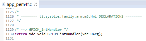

    感谢您发布 ROV 快照。 谁将 GPIOM_intHandler 插入为 Hwi 函数? 如果是您、您是否尝试执行两次? 您能否确认使用 Hwi 模块插入中断、而不是 driverlib 中断模块。 它们之间的相互作用并不好。

    我将使用来自 CC3100 http 客户端和 TRF7970A Wifi NFC 示例的示例代码。
    如果我搜索 GPIOM_intHandler、我会在 CC3100_board.h Debug/configPkgcfg/app_pem4f.c 中找到它

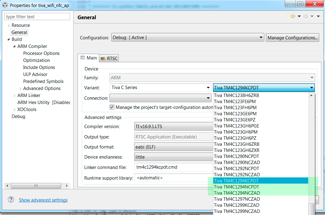

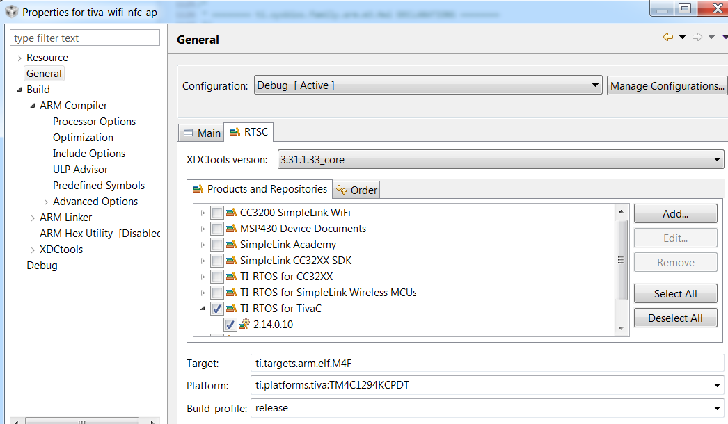

    在工程属性中、工程配置中与 EK-TM4C1294XL 最接近的部分如下所示。 无论我选择哪三个接近匹配项、"复制 twi"和崩溃仍然会发生。
    其他可能很重要的内容如下、您能否确认看起来是否正常?

    不幸的是,我还没有遇到崩溃问题。 我怀疑问题可能是由于我选择的硬件变体造成的,您能否在我的上一个帖子中确认我使用的是 corrrect 吗?
    [引用用户="Tim Roadley)]不幸的是,我还没有遇到崩溃问题。 我怀疑问题可能是由于我选择的硬件变体造成的,您能否在我的上一篇文章中确认我正在使用 corrrect 1?
    该变体更与 MCU 的闪存大小相关。 Todd 提到 M3模块 HWI 实例处理程序在使用 Tivaware 时播放效果不佳。  您可能需要 将 (startup_ccs.c)中断弃用到 M3 HWI 模块中、 并从项目构建中删除。

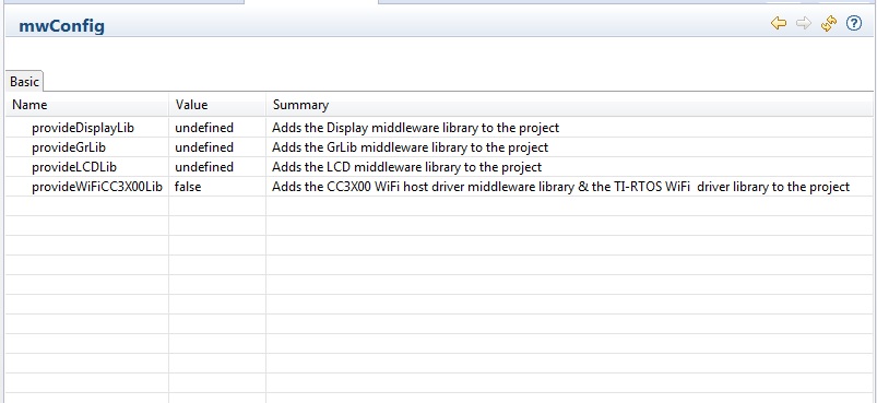

    我们禁用 此代码 、因为  没有 WiFi 模块附加到 booster 头、 编译器发出警告等...
    如果 proveWiFiCC3X00Lib 设置为 false、我会感到惊讶。 我的硬件就是 这个 、我正在运行的项目就是 这个、它都可以工作(包括 wifi)。
    当我尝试使用 SDK 中的 http 客户端代码增强此项目时、问题就会开始出现。 我现在遇到了上面的路径中描述的'uplicate hwi'错误、当我尝试发布任何内容时、应用程序现在崩溃、这也是上面描述的。
    在哪里可以找到您在上面的屏幕截图中显示的 mwConfig? 在 我的项目中找不到对 provideWiFiCC3X00Lib 的任何引用。

    您认为这是一个您厌倦了迁移到 RTOS 的 Tivaware WiFi 示例。 如果是 RTOS 以其开头、则它不会有启动中断向量。 在这种情况下、您的所有硬件中断 都可能 在 HWI 模块中注册。
    RTOS WiFi 模块 发布了多 个编译器警告、因此我将其设置为 false、这样它将停止加载模块标头。 不确定您的 WiFi 代码 使用的是相同的库、但值得一看。

    ti_mw_Config.provideWiFiCC3X00Lib = false;
    认为您可能无意中发现了 RTOS 的新问题(ti_mw_Config.provideWiFiCC3X00Lib = false;)。 CCS 链接器仍然尝试查找符号(如下) EK_TM4C1294XL.C. 回想一下、编译器可能尝试在早期版本 RTOS 2.16.0.08中找到多个 WiFi3100符号。  RTOS 配置文件将会超过 STOP Symbol 错误 、但 在周末和今天发现的情况下、不再具有任何控制权。
    请查看本文、这是我对该问题的解决方案进行全面记录的地方: 请注意、我已启用中间件 ti_mw_Config.provideWiFiCC3X00Lib = true;
