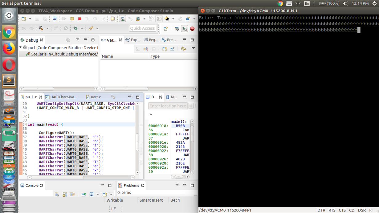

    尊敬的 CB1_MOBILE (1830783),我很抱歉没有回复,是的,我正在努力查看您和他人的建议是否有效。
    因此、我尝试使用 UART1、因为引脚 PD7似乎是"邪恶"。 我的最终目标是从 GPS 模块读取数据(通过向 SIM808发送适当的 AT 命令)、并在计算机的串行控制台上查看数据。 下面的简单代码等待在 UART0 Rx 端口读取字符、如果它找到任何内容(例如、从计算机到通过 USB 连接器的 Launchpad 的字符"A")、它应该回显接收到的字符的修改版本(即"a"+ 1 = 66 ="B")、 这可以在串行监视器上看到。 此外、我从计算机发送到 UART0的字符、与我从 UART1的 Tx 引脚传输的字符相同、用于将其发送到 SIM808模块。
    请帮帮我。
    硬件连接:
    1) 1)通过 USB COD 将计算机连接到 TM4C123GXL。 (即默认情况下 launchpad 上的 UART0)
    2)引脚 PB0 (launchpad 上 UART1的 Rx)连接到 SIMM808 GSM-GPS 模块的 Tx。
    3)引脚 PB1 (launchpad 上 UART1的 Tx)到 SIMM808 GSM-GPS 模块的 Rx。
    4)两块电路板上的接地短路。
    5) 5)在 PB0和 PB1引脚端放置12K 电阻器。
    示波器结果:
    在引脚 PB0和 PB1上、恒定电压(约为3V)、但只要我持续按下键盘上的某些键、PB0和 PB1上的电压电平就会脉冲下降并再次上升。 我附上示波器的图片。
    drive.google.com/open

    void
    ConfigureUART (){
    SysCtlClockSet (SYSCTL_SYSDIV_4 | SYSCTL_USE_PLL | SYSCTL_OSC_MAIN | SYSCTL_XTAL_16MHz);
    SysCtlPeripheralEnable (SYSCTL_Periph_UART0);
    SysCtlPeripheralEnable (SYSCTL_Periph_GPIOA);
    GPIOPinConfigure (GPIO_PA0_U0RX);
    GPIOPinConfigure (GPIO_PA1_U0TX);
    GPIOPinTypeUART (GPIO_Porta_base、GPIO_PIN_0 | GPIO_PIN_1);
    UARTConfigSetExpClk (UART0_BASE、SysCtlClockGet ()、115200、
    (UART_CONFIG_WLEN_8 | UART_CONFIG_STOP_ONE | UART_CONFIG_PAR_NONE);
    SysCtlPeripheralEnable (SYSCTL_Periph_UART1);
    SysCtlPeripheralEnable (SYSCTL_Periph_GPIOB);
    GPIOPinConfigure (GPIO_PB0_U1RX);
    GPIOPinConfigure (GPIO_PB1_U1TX);
    GPIOPinTypeUART (GPIO_PORTB_BASE、GPIO_PIN_0 | GPIO_PIN_1);
    UARTConfigSetExpClk (UART1_base、SysCtlClockGet ()、9600、
    int main (void){
    ConfigureUART();
    UARTCharPut (UART0_BASE、'E');
    UARTCharPut (UART0_BASE、"n");
    UARTCharPut (UART0_BASE、"t");
    UARTCharPut (UART0_BASE、"e");

    对于与我一样的问题,无论谁陷入同一个问题,请注意:
    1)如  、PD7和 PF0确实是"邪恶的"、如果有选项、请始终选择 UART3、4、5、7端口中的任何一个。
    2) 2)对于我来说、UART3、4运行良好、5和7也可以、但我尚未检查它们。
    3) 3)这是最重要的结论:如果您正在寻找从 UART 端口到示波器的"信号"、请不要担心每次接收或传输字符时都会出现尖峰。 我已经花了60个小时担心这个问题、直到我使用串行转 USB (请记住、TTL 电平转换器 RS232会破坏您的板、因为它在12V 电平下工作)检查了我的端口。 因此、我正在调试示波器问题以找到问题、我不确定、但示波器的采样或配置可能存在一些问题。
    无论如何、我希望在几天内完成与 GSM 的沟通、并且再次期待您将来也能提供所有帮助! 来自印度的爱!
    最后、示波器上每次传输或接收的信号图片、是的、它们是尖峰、不是预期的数字信号、但您的 UART 没有什么问题! 谢谢!
