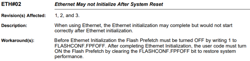

我发现勘误表中的以太网初始化有一个错误。 您是否有参考代码? 谢谢。
    我不确定您的问题是否与勘误表相关。 请尝试以下代码、看看它是否有所不同。
    以关闭闪存预取。
    HWREG (FLASH_CONF)|= FLASH_CONF_FFOFF;
    以启用闪存预取。
    HWREG (FLASH_CONF)|= FLASH_CONF_FPFON;

    感谢您的回复、但不能解决问题。
    当以10M 运行时、它可能会导致死机。 您能否提供以下信息?
    1. 10m/100m 自适应参考配置
    2.为什么导致10M 时死亡? 我应该在哪里检查?
    3.指令预取和关闭的最佳位置,如果提供完整的以太网启动代码,这是完美的。
