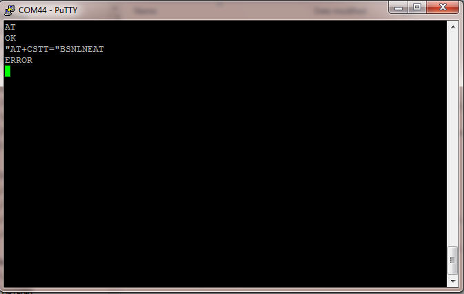

我想将 GSM SIM800模块与 Tiva c 系列协调器相连接。
和要使用 TM4C.I 的 UART 向 GSM 模块发送 AT 命令、我希望使用 SIM800和 AT 命令通过 GPRS 发布 MQTT 数据
如果我发送
"在\r\n 时"我接收回
"在"
好的
"\\"AT+CSTT="BSNLNET\"\n\n\0"我接收回
"AT+CSTT="BSNLNE 预期
AT+CSTT="BSNLNET"
好的

我得到如下输出
请帮我提供任何建议。

    您是否注意到您的"多余字符"(位于)在传输中恰好出现了"17个 UART 计数"?
    为什么"你"认为这是?   MCU UART 的哪一部分被证明对字符(17个字符及以上)"敏感"?
    您的主题行-这确实是"相当好"-"以"命令"为目标、作为您的问题原因。     然而- AT Command 可能是"无"的-而" UART 数据的长度"是(真实)原因吗?     不要"匆忙"进行诊断-需要更深入的思考...
    CB1为您提供了一个很好的提示、但由于时区差异和即将到来的周末、我将更加具体。 (抱歉、CB1、我可能会破坏您创建的可拆卸时刻。)
    如果在 UARTTransmitCommand()中使用函数 UARTCharPutNonBlocking()而不检查返回值,则表示未传输某些字符。 "非阻塞"意味着如果 FIFO 中没有空间、例程不会等待。 相反、它返回"false"、让您知道它还不能加载另一个字符。 使用 UARTCharPUT()是一种可能的替代方法。
