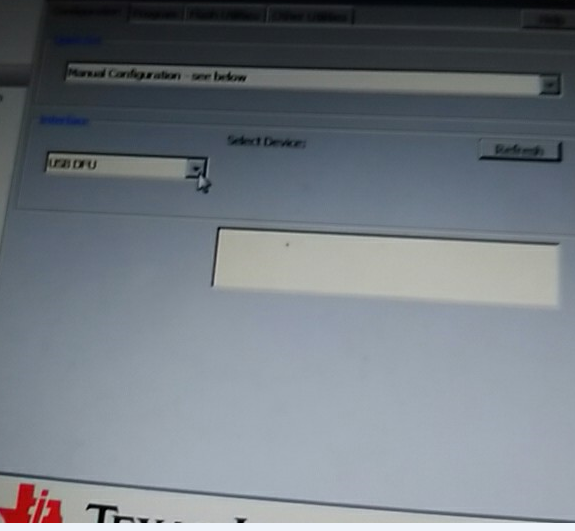

    已尝试 Xdsdfu.exe -b boot_loader.bin–r、仍然无法仿真兼容的 USB 器件。

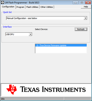

    通常、 LM 闪存实用程序中应该检测到一个 Tiva 器件、如下所示。
    但在客户的电路板上、没有下图所示的 Tiva 器件。
    由于未检测到 USB DFU 器件、因此无法使用 DFU 命令对固件进行编程。 由于它无法连接 JTAG 进行调试、您是否知道其他检查器件状态的调试方法?
