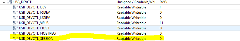

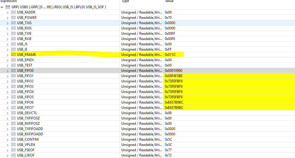

我编写一个关于 USBHostkeyboard 的代码。 正常情况下、它可以正常工作、但有时通信会停止、无法接收任何字符。 当我开始调试时、USB_FRAME 寄存器停止、USB_DEVCTL_SESSION 开关1至0。 问题是什么?

    它是定制设计、我 定制了 Tivaware 示例、工作成功。 昨天晚上,我发现了一个错误,它与 ESD 有关,就像这个条目(https://e2e.ti.com/support/microcontrollers/tiva_arm/f/908/t/386738
