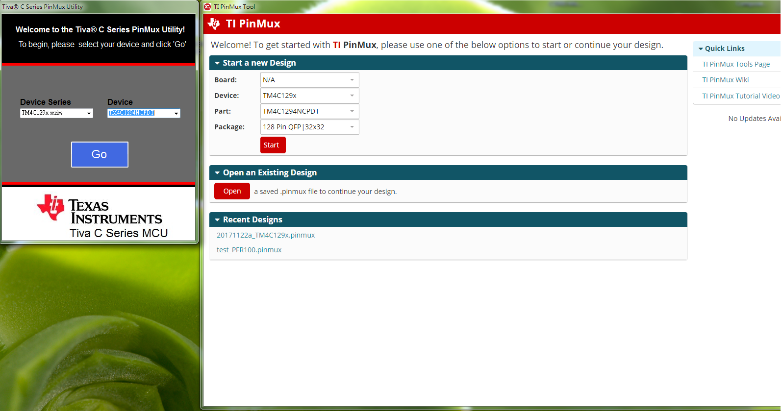

我在 TI 网站上检查了 TM4C_PINMUX、找不到下载此工具的图标。 请告诉我在哪里可以获得 TM4C_PINMUX? 谢谢
    Lisa、您好!
    可以在 https://dev.ti.com/pinmux 上找到 PINMUX 实用程序
    您好、Ralph、
    客户使用 Tiva C 系列 PinMux 并生成代码。 他还使用您提到的 PinMux 工具来生成代码。 但是、他发现存在差异。 请参阅以下代码。 现在,我们建议客户使用 Pinmux 而不是   Tiva C 系列 PinMux。 我对吗?  谢谢。

    Lisa、您好!
    是的、建议使用 TI PinMux 代码。
