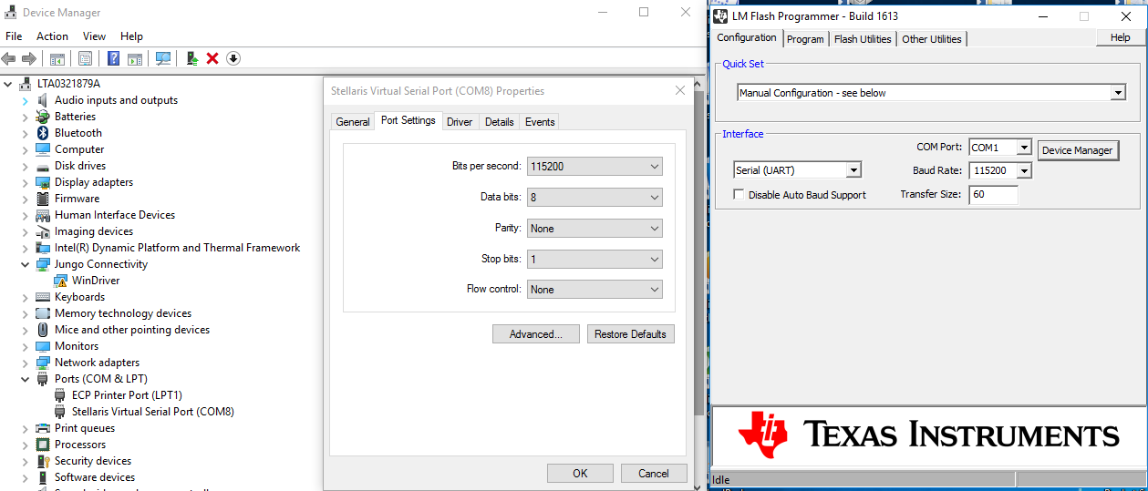

我是 TI 微控制器的新手、尝试为 uart7构建引导加载程序时遇到了一些问题。 我认为我已经从 boot_serial 示例中正确配置了文件 bl_config.h 并通过 JTAG 进行了刷写。
但是、当我尝试通过 LM Flash 上载.bin 文件时、它不起作用。 我还通过 Uniflash 在起始地址上载.bin 文件、该地址在 尝试与引导加载程序一起运行时设置为 APP_START_ADDRESS、但也不起作用。
我出了什么问题? 我可以使用 LM Flash 将.bin 文件上传到 uart7吗?
我使用的是 Tiva TM4C129ENCPDT 、我唯一可以访问的 UART 端口是5和7。
Vinícius μ A

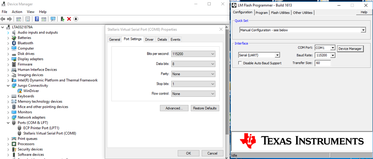

     在"Windows Device Manager (Windows 设备管理器)"下检查 UART7是否有 COM 端口? 另请检查您的 PC 和 MCU 之间是否具有适当且匹配的波特率。 如果您在设备管理器中看到 COM 端口、则右键单击该端口并选择属性、然后在端口设置选项卡下确保波特率与 MCU 匹配。

    您没有回答我的问题。 您是否在设备管理器上看到 COM 端口? 您必须使用什么硬件才能使 UART7显示为 PC 的虚拟 COM 端口? 您是否使用 FTDI 芯片或其他协议转换工具?
    我建议您在跳转到串行引导加载程序之前、首先运行一个简单的示例、例如 PC 和 UART7之间的 UART 回显示例。 在调试引导加载程序问题之前、请确保 UART7正在与 PC 通信。
    另请使用示波器查看 UART7 TX 和 RX 引脚上是否显示正确的信令。
    我正在使用 FTDI 芯片与 PC 通信、我可以在设备管理器上看到 COM 端口。
    UART7和 PC 之间的通信工作正常。

    您是否已经有一些从 APP_START_ADDRESS 开始的代码? 您需要确保第一次没有从 APP_START_ADDRESS 开始的代码。
    1.确保您的闪存已完全擦除。
    2.使用 JTAG 首先下载 boot_serial
    3.在设备管理器中指定 COM 端口。 此外、单击"Disable Auto Baud Support"(禁用自动波特率支持)复选框。 我假设您在设备管理器中具有所述的正确波特率。 请仔细检查。 bl_config.h 使用115200作为默认值、因此您的 PC 端必须与之匹配。
    4.在“程序”选项卡中,指定.bin 文件。 请使用 boot_demo1.bin 或 boot_demo2.bin
    5.在“程序”选项卡中,指定“程序地址偏移量”。 如果使用默认值,则必须输入4000作为应用程序的偏移地址
    6.点击“编程”按钮。
    7.加载应用程序后,如果您的主板上相应引脚的 LED 在 demo.bin/demo2.bin 上运行,您应该会看到 LED 闪烁

    我已经尝试过你说的。 结果如下:
    这是 bl_config.h 文件。
    e2e.ti.com/.../2273.bl_5F00_config.h
    感谢你的帮助。

    您的程序地址偏移是一个问题。 您有0x1C00。 这是一个地址、与闪存引导加载程序本身位于同一个闪存扇区中。 是否确定要执行此操作? 请注意、闪存擦除的工作是按扇区粒度进行的。 如果要强制覆盖第一个闪存扇区 、则需要取消注释 #define ENABLE_BL_UPDATE。 但是、不建议这样做。 我建议您像 boot_demo1那样将偏移地址更改为0x4000。
